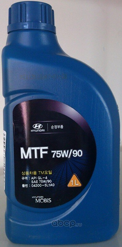

Mitasu MJ-443 75w-90
HYUNDAI/MOBIS MTF GL4 75W90
Берите от азиатов, там хоть по меди вопросов нету.
И антифриз нормальный залейте.
Потом только вижу поломанные зубья.
вот нашел на сайте заказа я думаю правильно ? не ошибся я  ? корейское что то дешевое получается за 4 литра чуть больше 2000р хоть и синтетика,  Mitasu  я так понял полусинтетика но подороже

12 часов назад, vovan1985 сказал:
Гонят потому что много и завод отапливать не нужно. Не Забайкалье, а Южная Корея.
Про то что нету понятия 'полусинтетика' выше уже писали. Избавляйтесь от гаражных баек.
