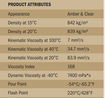

Меня на экстремизм потянуло :
https://www.redlineoil.com/mt-lv-70w75w
Правда в msds туманно так написано :
Но эти страшные цифры намекают на синтетику :
Попробуйте Pentosin FFL-4
PENTOSIN FFL-4
Оно же Ford/Motorkraft WSS-M2C200-D2
Уже пара лет такое катаю (коробас Getrag M66 что на Focus/Volvo ставился).
-25C вообще не замечается, как летом.

6 hours ago, Normet said:
Нужна синтетика 75W с рабочей в районе 6.5 - 8 и с 32-40 при 40 градусах.
Это масла Ford/Volvo по спеке WSS-M2C200-D2

GVA ну так-то неплохо :
Но я уже RL заказал и оплатил.
