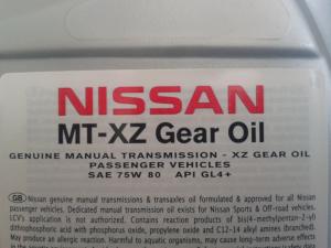

Добрый день всем.
Хочется ответа специалиста.
Авто: ниссан альмера классик, 1.6л, МКПП, 2008 год.
Заменил масло в МКПП, слил оригинальное, которое было с начала эксплуатации и залил ZIC полусинтетику 75W-85 GL4. По мануалу требуется оригинальное ниссановское GL4 75W-80. Как видно летний индекс у ZIC на 5 единиц больше требуемого. После замены стал отчетливо замечать затруднение в переключении передач. при переключении пропала легкость переключения. рычаг КПП кагбы заедает/закусывает при попытке переключить передачу. причем эти ощущения появились сразу после того как выехал из бокса. Ездил, думал привыкну, за месяц не привык. Объясните почему так? стоит ли заменить масло снова на оригинальное ниссановское?
