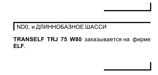

Доброе время суток! Решил поменять масло в МКПП, после покупки машины. По техническим нотам положено масло TRANSELF TRJ 75W — 80, но такого уже не выпускают и чем заменить пока не знаю, надеюсь на вашу помощь и профессионализм.
Данные по авто:
1. Renault Grand Scenic 2;
2. год выпуска 2004
3. Двигатель F9Q (812), 120 л/с
4. Коробка Механика модель ND0 и длиннобазное шасси
5. Климат умеренный Беларусь
6. Пробег 170000 если верить одометру
7. леворульная
Решил заменить по причине уже большого времени эксплуатации авто, а также при плохом выключении со 2 на 3 (плохо выходит 2 из зацепления).
  vev1974 писал:
Тотал TRANSMISSION BV 75W-80
или ЛЮБОЕ минеральное масло аналогичной вязкости с допуском ГЛ 4(+)

А вот это не подойдет Трансмиссионное масло Elf Tranself NFJ 75W-80?
ЛЮБОЕ (минеральное) масло вязкости 75W-80 с допуском ГЛ 4(+)

  17.04.2015 в 12:19, dimm7777 сказал:
Почему минеральное?, если во всех доках синтетика(полусинтетика) положена!
Тут вопрос еще какая температура трансмиссионного масла в среднем...Может кто знает?
  19.04.2015 в 12:32, vev1974 сказал:
например, у вашего п/с "TRANSELF TRJ 75W — 80" характеристики будут ПОХУЖЕ, чем у минерального "TRANSMISSION BV 75W-80".
с другой стороны, если вы этот вопрос как-то изучали, к чему проверять знания других людей? )))
лучше сделайте самостоятельный выбор, чтобы не искать потом виноватых)))
