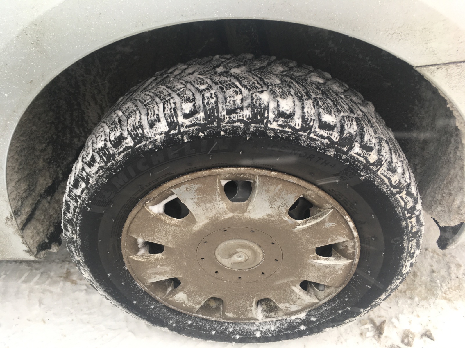

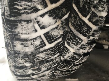

Достались в наследство от прежнего владельца шины Michelin X Ice North 2. Что можете сказать о них?

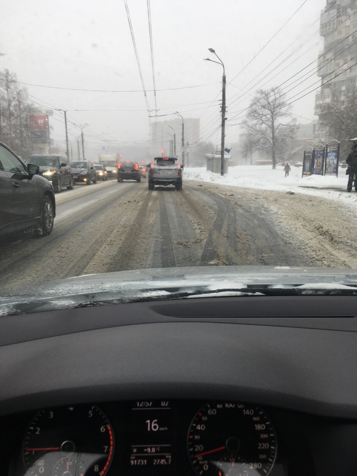

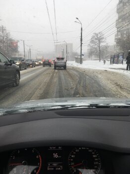

Коротко после года эксплуатации ХИН4:
1. Весьма достойная и сбалансированная шина, с учетом моего 25 летнего опыта пользования топовых шипучек, начиная с Хакки1, эта одна из лучших, но вряд ли самая  лучшая.
2. Неделю нахожусь в заМкадье, вчера и сегодня плюс за бортом, снег валит не останавливаясь 2е суток. Мишлен по неочищенным городским  дорогам с шугой без реагентов и песка, со льдом ведет себя отлично, на холмах гребет в торчки уверенно без разгона предварительного.
На переднем приводе в веселых светофорных стартах еще ни разу моноприводам не проиграл)), включая тачки в 2-3 раза мощнее и дороже)))))))))) но не без опыта ледовых заездов, естественно))
Несколько раз даже полноприводных соперников натягивал.
