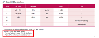

Давно ищу эту общепринятую классификацию, Вы мне ссылку не дадите?
Если честно, странно видеть такой вопрос от представителя Texaco, да и гугл вроде как роскомнадзор еще не закрыл.
Вот вам, например, таблица от Infineum из их брошюры под названием API Engine Oil Classifications, там внизу все объяснено:
1142489684_APIBaseOilClassificationSynthetic.thumb.png.9dc406f82d93d06497d2c6ba52247cb7.png
Цитата
Because Group III and Group IV (PAO) base oils are both considered synthetics (since 1999), any oil labeled as a full synthetic would contain either Group III or PAO, or both. Any oil that is labeled as a partial synthetic, semi-synthetic or synthetic blend would contain Group I or Group II (mineral oil) plus some amount of Group III oil or PAO (synthetic). Keep in mind that there is no minimum quantity of synthetic base oil required in order to call a blend a semi-synthetic lubricant.
Взято отсюда: https://www.machinerylubrication.com/Read/28954/understanding-synthetics-differences
Если хочется экскурса в 1999 год, когда Mobil обвинил Castrol в неправомерном использовании слова synthetic на его маслах на 3 группе, то читаем тут:
http://www.1st-in-synthetics.com/a_defining_moment_for_synthetics.htm
* Компании также используют их собственные маркетинговые обозначения: "Группа 1-1/2" и "Группа 2+".
* Группа III может законно называться "Синтетика".
- Слово "Синтетика" не является частью классификации API.
- "Синтетика" - это маркетинговый термин, не технический.
И что мы тут видим? Чистый маркетинг.
