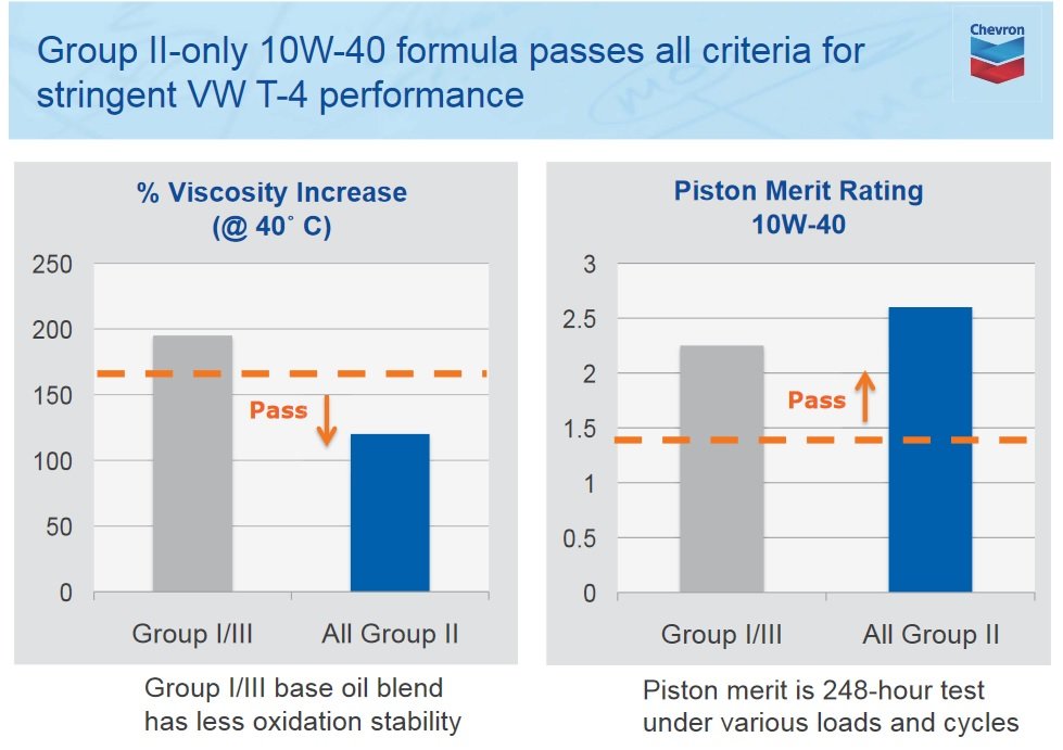

Шеврон предлагает делать грузовое 10W-30 из II+/II - фифти-фифти. Формально и II+ и II - это всё таки API Group II - "Highly refined mineral oil", как в SDS написано.

Да Шеврон вроде первой вообще не пользуется. Вон в легковом 10W-40 вообще на II и III намешал.
