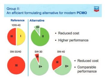

ss333 вот из старого, может уже и выкладывал где-то тут:
  Показать содержимое
Базы:
  Показать содержимое
UPD
Изменено пользователем Texacoman
Texacomanне хватало картинки от 2012г о формулах блендинга Chevron для 5w-30 PCMO dexos2, на смесях II/III гр. и II+/III
  Показать содержимое
Ну и Мобила тогда в копилку, с дексосом:
  Показать содержимое
Хотя странно - Мобил в одной брошюре пишет, что 0W - это III, и тут же о том как с их II можно делать 0W-20 (29%).
