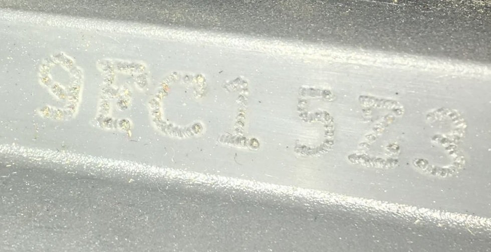

Недавно купил АКБ Exide, на нем не было круглой наклейки по которой дату выпуска можно определить. Продавец ткнул пальцем в выплавленные сбоку на крышке цифры, там в конце было то ли 9F, то ли 9Е и говорит вот типа свежак, 9 год. Мне надо было срочно брать АКБ, мой скоропостижно умер. Я поверил на слово, потом стал изучать инфу как дату выпуска определить. Везде про наклейки пишут, про выплавленные цифры не нашёл ничего. Да и 9F- это ноябрь, декабрь, а 9Е- это сентябрь, октябрь. Как я 5 сентября мог успеть купить сентябрьский АКБ? Меня развели что ли с цифрами этими? Может продавец просто наклейку со старой датой оторвал?

Расшифровка даты для АКБ Exide.
Код расположен на корпусе. Первая цифра — год выпуска, вторая буква – месяц (А-январь, В-февраль, С-март, D-апрель, E-май и т.д.).
А вот круглыми наклейками как раз таки пудрят мозги .

Развели, цифры на корпусе акб и на наклейке, которая должна быть, не совпадают, поэтому на корпусе эти цифры могут означать что угодно.

Bestcom, Vector, вы по своему правы каждый. Выплавленный код на крышке содержит инфу по дате выпуска неформированной АКБ, некоторые типы которой могут лежать месяцами на складе, перед отгрузкой их формируют(по простому глубоко заряжают) и тогда клеют круглую наклейку наверх. Все просто. Но если нет ни того, ни другого, то можно поступить ещё проще - на днище есть дата производства моноблока - два кружочка со стрелочками, эта дата на пару месяцев старше АКБ , как правило.

Наклейки сами по себе, код на корпусе сам по себе. Они никогда не совпадают, наклейка всегда на более позднюю дату указывает. Обычно разбежка месяц-два, но бывает, что и год. Опять же, вы, может быть, не поверите, но наклейку перешлёпнуть на более старую батарею проще чем перебить код на пластике, поэтому иногда будут попадаться аккумы без наклейки.

На наклейках 1 буква за 2 месяца, в коде на корпусе 1 буква на каждый месяц. 9E-9F соответственно май-июнь

Я для ясности о чем разговор выложу фото кода АКБ Exide, который выплавлен на крышке.

15 мая 2019г, а наклейку видимо переклеили на залежавшийся, бывает

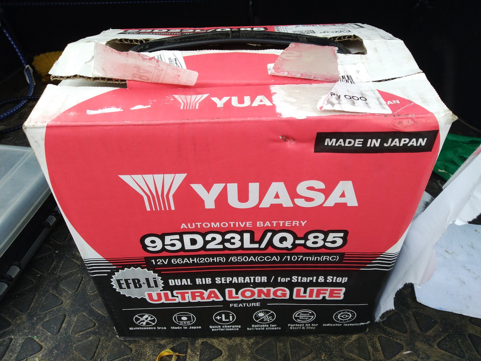

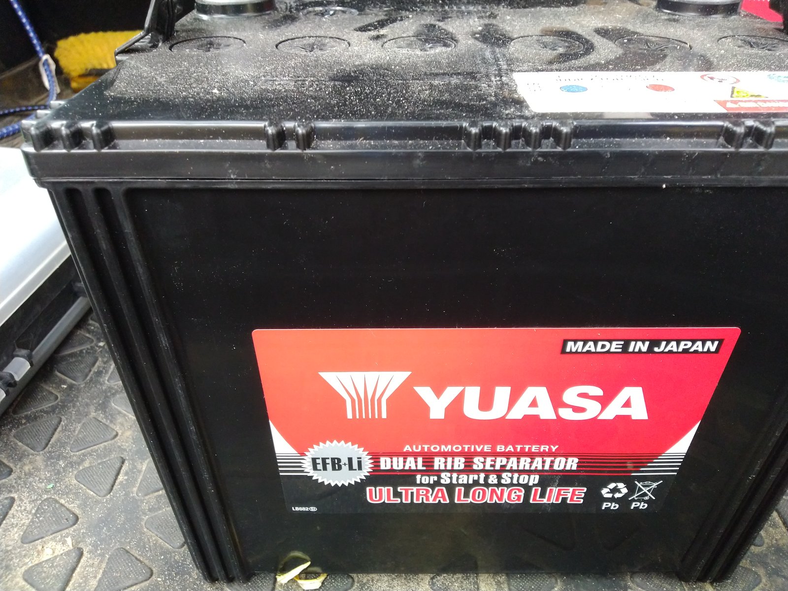

Доброго времени суток!
Кто соображает, подскажите, пожалуйста... Заказал в Емехе розовую Юасу http://www.gs-yuasa.su/index.php?page=shop.product_details&category_id=627&flypage=flypage_images.tpl&product_id=275&option=com_virtuemart&Itemid=59.
Мне пришла такая батарея.- см фото.
Это как понимать???
