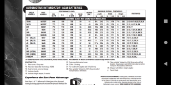

В брошюре есть такая табличка

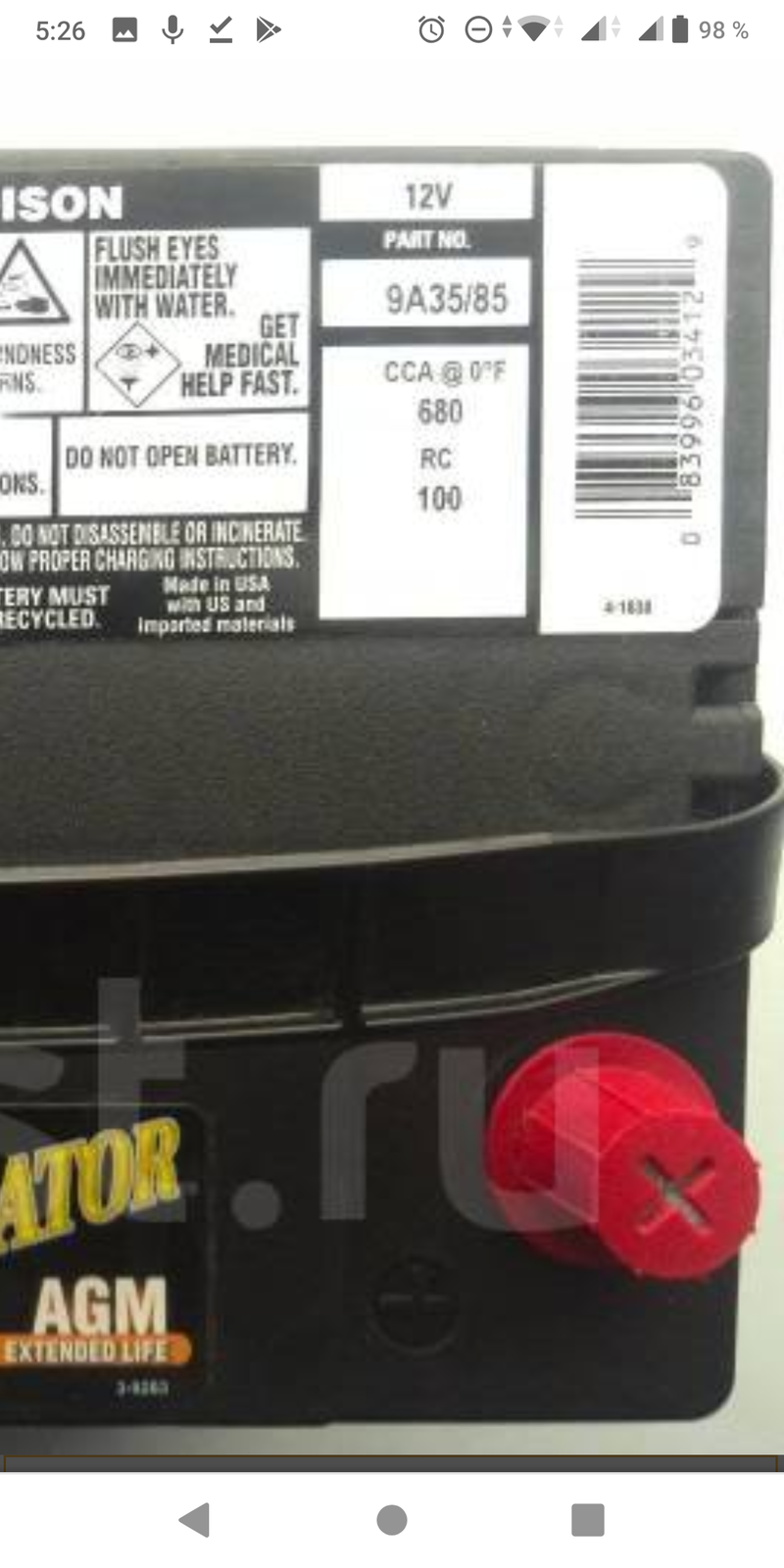

На на одном из сайтов есть фото самого аккумулятора...Screenshot_20191002-052638.thumb.png.983af2253e18e419f13487f97dcba228.png
...где амперы уже подросли....
А есть ещё одна, где прямо видно надпись 68-20h, хотя и мутно, но понятно ведь, что написано...
Чудеса какие то...
И еще- у них разные заводы АГМ производят что ли? Два фото и на обеих наклейки разные. Или это со временем.
Изменено пользователем 9398907

Американцы не измеряют акб в амер-часах. Они ориентируются на резервную емкость в минутах и токи ССА
Не увидите в 99% случаев на наклейке емкость в А*ч вообще
Этот аккум весит 40 фунтов = 18,1437кг Если ориентироваться по весу, то вполне себе =)
Наклейки можно прилепить и разные, и не только на заводе. У Агм ёмкость ниже при том же весе.
Можно верить рассказам и фоткам. Я верю только заводским данным, где черным по белому - 50.
И это реальность , тк подобные честные типы Агм Д23 имеют такую же ёмкость.

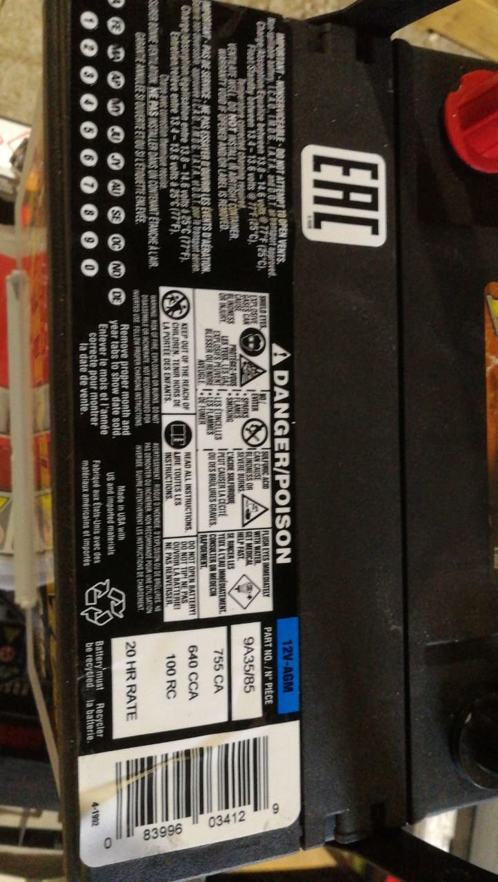

Вот, кстати, моя батарейка. Никаких амперчасов. И 640А, как в американской брошюре. Все честно!
