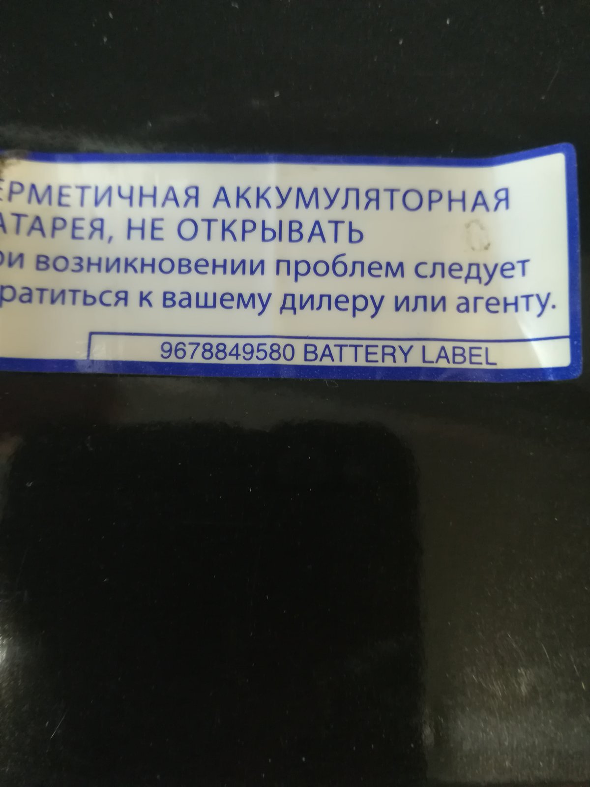

Пока на карантине, решил подзарядить аккумулятор.
Стала заметно падать ёмкость, три четыре дня простоя, и авто уходит в режим энергосбережения.
Зимой хватает на один запуск webasto.
Хотя и подзаряжаю переодически.
Батареи уже шесть лет.
У меня есть пару вопросов к знатокам, может кто подскажет?
Дилер уверяет что у меня AGM батарея. А мне видится - простая кислотная.
Так что это за батарейка?
И что лучше поискать для замены?
Если что (авто дизель 2.0 HDI есть Webasto).

Ни когда не вскрывал необслуживаемые аккумуляторы, да и сейчас очкую. На крышке, даже есть напоминание...
Есть опасение сломать крышку, да и аккумулятор вроде гелевый. (можно ли в гель добавлять дистиллированную воду?).
Буду благодарен любому совету.

Скажу сразу желание ваше о вскрытии этого АКБ должно быть большим поскольку добраться до банок проблематично .
На ЭТ я выкладывал  фото и размеры того как будет выглядеть вскрытие вашего АКБ
https://electrotransport.ru/ussr/index.php?topic=61279.0
Советую всё же добавить воды и произвести заряд малым током .
Хуже точно не будет .

Под крышкой есть пробки?
Это точно?
Я думал накаленным шилом проткнуть под шприц медицинский.
А если там пробка еще, то проткнуть врятли получится.
Действительно придется высверливать.
вроде это АГМ а не ГЕЛЬ, я просто подумал если ему 6 лет и появились мысли о замене, терять уже нечего)) можно попробовать по опыту Виктора)
