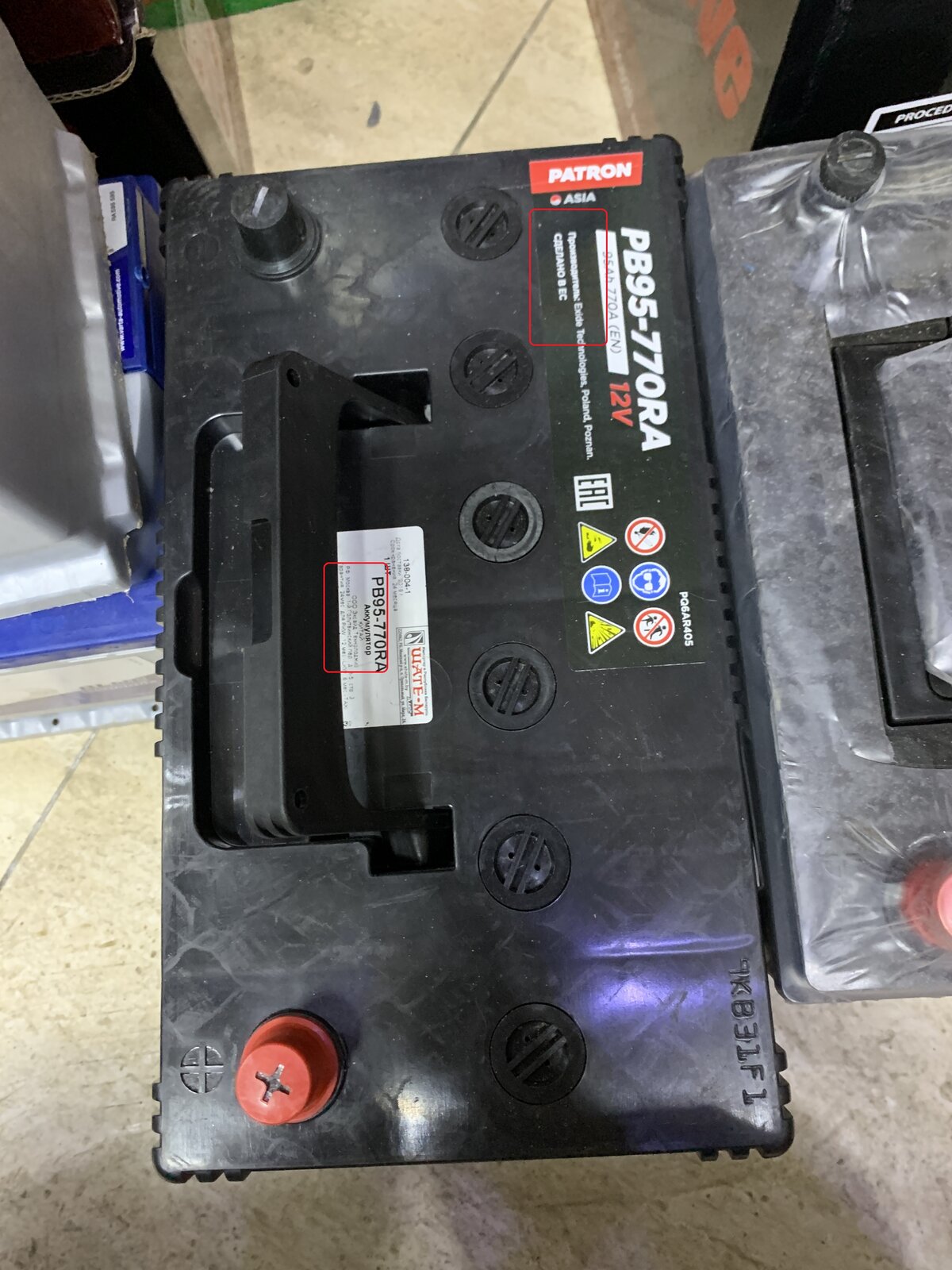

Patron смутил...
В одном месте ЕС, в другом - китай
Изменено пользователем Альф
шате-м - это же дистрибьютор, они могут ошибиться со страной на своей наклейке.
  04.01.2021 в 07:12, prv21 сказал:
Раскрыть
Ну кто их знает? (с):pardon:
