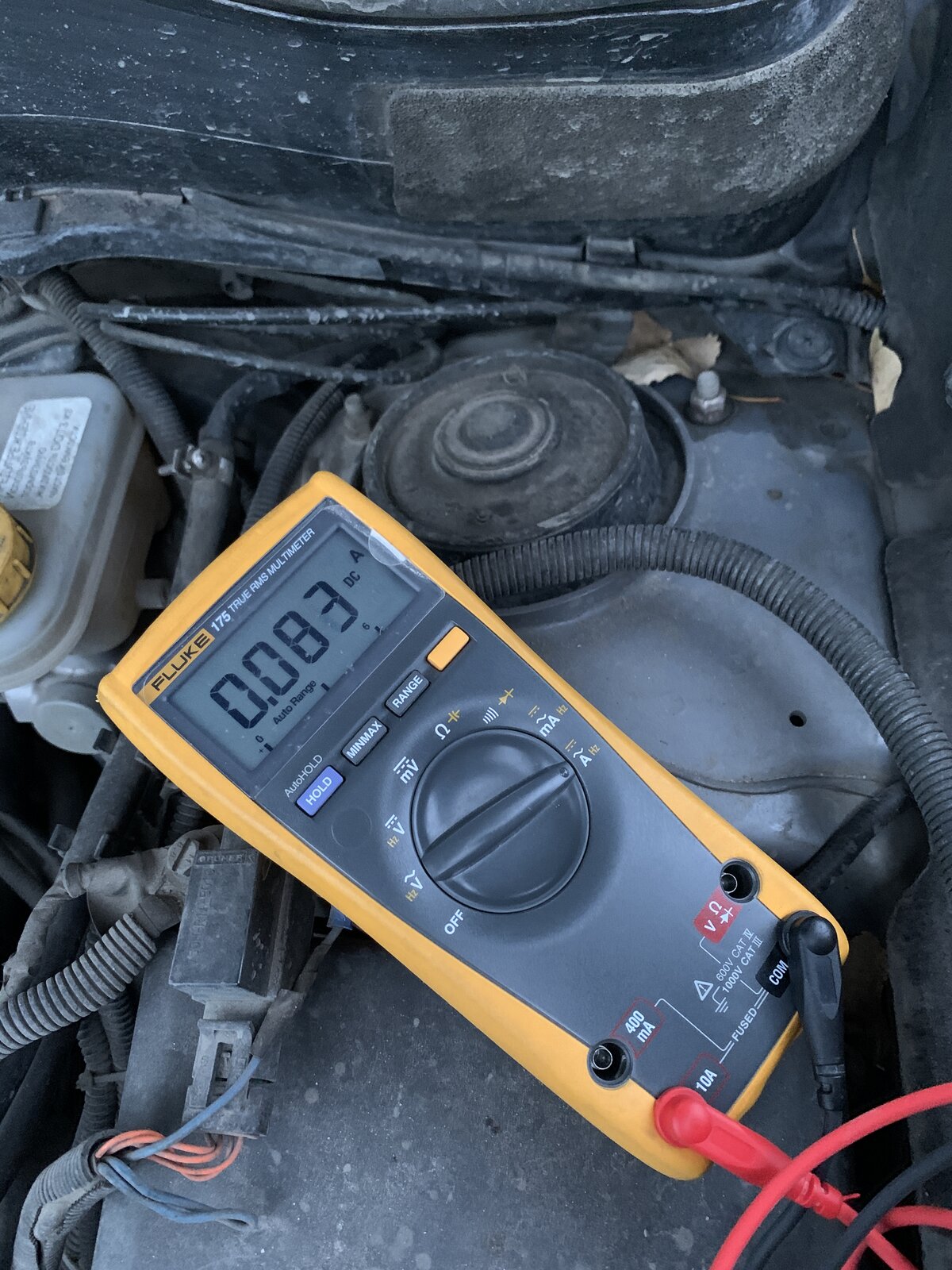

Не, мультиметр. Я только ему доверяю - свои бзики.:pardon: Клещами там ловить нечего. Тоже только напряжение посмотреть, так они брешут то на 0.6В, то на 0.3В.
Вот он Fluke и мой ток утечки на авто.

заметный ток утечки

Ну вообще то он у тебя, ток утечки, огромен..... В моих понятиях он должен быть до 30мА.
RS: ищи что жрёт.... (выдёргивая предохранители поочереди.

Нормальный ток утечки среднестатистического автомобиля.

С 80 мА?  Это на каком основании?

Раза в 2 как минимум выше нормы .
Смертельно если катаешься с нормальным пробегом каждый день - нет , просто  раньше будет замена батареи .
Если машину оставлю на месяц - однозначно отсоединить акб .
Надо ли искать причину , если не поставлены всякие али-бабы девайсы в виде сигналов, магнитофонов, сабвуферов и прочих непременно полезных вещей - может и стоит  , если  есть  действительно нормальный  электрик, который в штатной системе ( совершенной хочу заметить ) найдет причину и грамотно ее устранит , а тесли нет уверенности в специалисте , то лучше оставить как есть .
Но если интересно и хочется понять откуда ноги ,то выдергивайте поочередно предохранители .
Кстати , эти цифры после того , как машина "заснула" как я понимаю ?
Альф  не знаю как на субарике, то везде считается норма не более 40мА, возможно касается тазов, про 70-80 слышал что ваги так же жрут, осталось убедить в этом продавцов)
