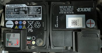

Порекомендуйте, что выбрать на 72 А*ч: Exide Premium, Varta Blue Dynamic/Bosch S4 или если имеет смысл доплатить за Silver Dynamic/S5 вместо подуставшего за 7 лет Exide. В мороз около -20 уже тяжело заводит.

Тебе Min. надо брать EFB старт-стоп. (что предложу - цена не понравится..извини.).
Может проще и дешевле отключить старт-стоп  и взять обыкновенный АКБ ? Экономия на Старт-стоп бензина сравнима наверное с разницей в цене АКБ.
Раскрыть
Ну, если ещё хочешь 7 лет ездить, то 77ач - 577 400 078(Варта, бош, Энерджайзер), если меньше, то 74ач - 574 012(104) 068.

Хотелось бы именно так. Вот сегодня в минус 9 завёл отлично. Но следующую зиму он вряд ли выдержит. Если бы я его хоть иногда подзаряжал, может он и ещё походил бы...
