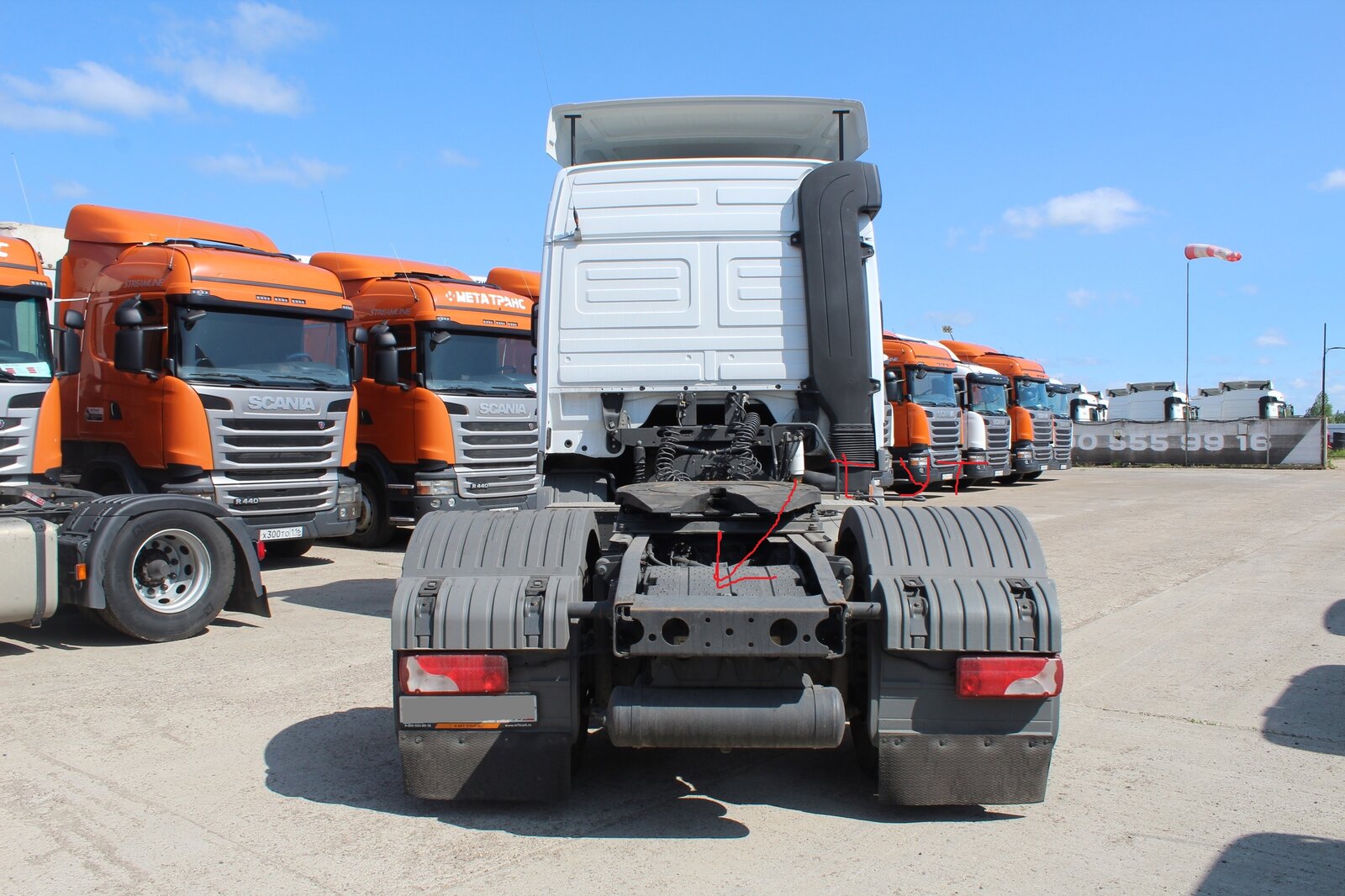

krufel  Попросили коллеги консультации, авто МЕРСЕДЕС акб стоят в задней части рамы над ведущим мостом боши Т-3 081 больше двух лет не выдерживают  осыпаются и замыкают, какой акб посоветуете? и как такой вариант VARTA Promotive Super Heavy Duty N9 (725 103 115)  и ли любой подходящий 225 виброустойчивый (не на бумаге в описании)
А какой пробег за эти два года у авто, акб убивает время и пробег. Особенно куда они их на мерсе воткнули, очень место установки подвержено тряски плюс ночёвки на фене , телевизор, холодильник не добавляют долговечности акб, много нюансов и хотелось бы их узнать. В каком режиме пашет мерсик а то окажется что целых два года выдерживают и это достойный результат.
Пробег 200-220тык примерно за 2 года, умираю они именно от тряски, замыкают банки. Есть  модели авто в таких местах у них  установленны  акб, скорее всего спецмашинами  были в прошлом.
Изменено пользователем hik
Всё очень просто - покупайте heavy duty и vibration proof , а не жопошничайте)
13 минут назад, krufel сказал:
 В том то и дело, никто  не может предложить акб под такой авто, возится то что продается, вот и спросил,  десять советов лучше чем один.
Последний раз покупался Аккумулятор TRP  Xtreme Power SHD 225Ah 1150A  чуть больше двух лет выдержал.
6 часов назад, hik сказал:
Смотрите импортные акб крупных производителей. Varta, Bosch, Exide, Banner
Батареи как минимум Heavy Duty / Super Heavy Duty. Или вообще EFB.
TRP  судя по фоткам и характеристикам это опять та же самая Варта 225. Частная марка
У тубора 225 EFB в линейке есть. 2года и 220ткм, тоже вполне прилично отрабатывают акб.
2 часа назад, Maximuss сказал:
На это авто только и берутся  импортные акб, все остальное даже года не выдерживают - накрывается как всегда внезапно и в неподходящий момент, если акб накрылся в дороге геморой еще тот авто с полуприцепом снять акб просто не возможно, вот и ставятся брендовые  2 года(не зависимо от состояния) меняются на новые. Можно рассмотреть вариант с гелевыми, но гарантии не дают  что они будут работать больше 2х лет, понятное дело, кто хочет такие деньги выбрасывать на ветер.

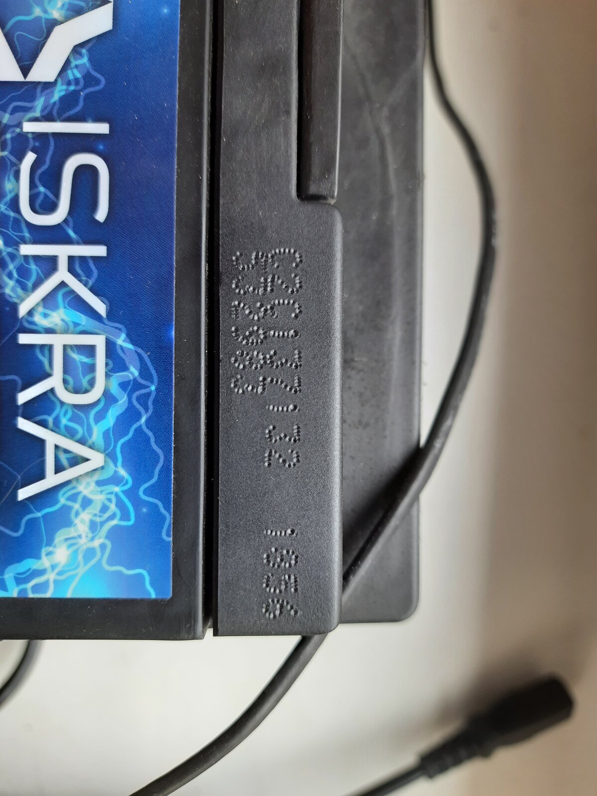

Всем привет. Купил АКБ iskra energy 72а.ч на свой passat b5, подвезут сегодня. Скажите пожалуйста,каким его напряжением заряжать? Он по технологии ,как пишут са/са. 16 Вольтами зарядить его до конца после магазина?
02.03.2021 в 00:55, krufel сказал:
Это Вартовские тип и моноблок. Посмотрите кодировку в верхнем правом углу крышки. Пазарджик здесь не при чем. Хотя они могли заказать у Варты свой частный бренд. Это повсеместная практика.
Приветствую. Вот приобрел 72 а.ч  iskra energy. Штрих код на нем 4016987156605
Пробил, Германия. Заряжаю его после магазина 16ю Вольтами ,ток потребления 1.2А ,уже заряженный.дату только не могу расшифровать с производителем. Нашел, январь 21 года, производителя Чехия Липа.
Цена к стати гуманная ,для Вартовского АКБ, 4810р при сдаче старого. В общем , надеюсь прослужит долго,не как Тюмень премиум... Водитель , который привез АКБ,сказал даже,что Тюмень последнее время, вообще испортилась,брака куча
Изменено пользователем ra6fvh
Добавил
Произведен на заводе Ческа Липа, Чехия. 01/21 гв. Правильно заряжаете.
Изменено пользователем krufel
50 минут назад, krufel сказал:
Спасибо!
