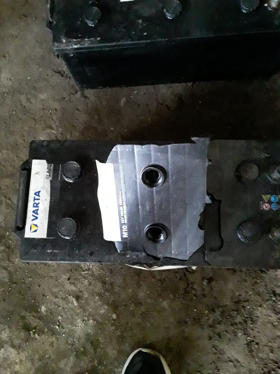

Бахнула хваленая варта, больше года вроде ей, машина стояло долга в сервисе, сели акб, стали заряжать одна лупанула.
2 минуты назад, largus сказал:
hik а по подробней можно? (Как заряжали, ток, напряжение)
Пуско-зарядное селеновое  ток выставляли 10% может чуть больше  12в.
33 минуты назад, hik сказал:
Т.е. "заряжали" сервисмены, без тебя ?
32 минуты назад, Aleksszlat сказал:
Это не мои, машина была на ремонте, коллега приехал забирать машину, акб  дохлые, поставил(сам ставил) на  зарядку  акб,   1й заряжался  пару часов,  второй минут через 30 после того как поставил на зарядку  лупанул.
6 часов назад, hik сказал:
Ну, если без мозгов заряжать, то и мозги могут бахнуть)
Селеновое... Может чуть больше)
