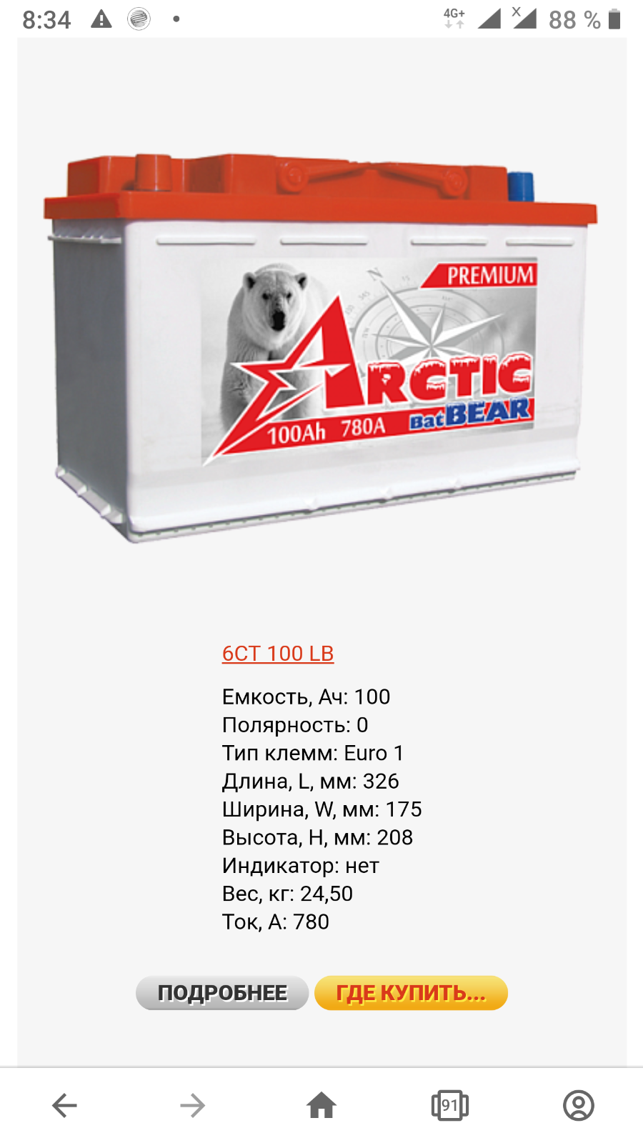

Посоветуйте, какой АКБ купить?
Крюк
@Павел-АКБ Порекомендуй? что стоит брать. Хорошего качества ещё есть батарейки?

Что толку от больших размеров того же боша 110 и иже подобных Варт ,Exide с ихними 24 кг-которые идут и на "лишний"электролит  если масса почти такая же как у менее длинного ,актех престиж с 22 , или более тяжёлыми алькоровскими.
И вообще вы уж определитесь - то вам высоких технологий мало а то вы в них не верите )))
А по цене в 5500 за батарейку в 22 кг - отличная ,справедливая цена, с учётом что 77а Тюмень премиум мне достался в ту же цену ,так и вообще халява за апрельский этого года аккум в 110 ампер из премиум класса   . Не 15 же платить за 24 кг боша  ), тогда уж лучше набрать 60 аперников штучки 3-4 ,с общей массой в 45 кг -60 кг. с пусковым под 2000 , за ту же цену , ну или 225 амперник сразу купить если большой надо с теми же 60 кг ,ну или парочку 50-64 амперников с нормальной общей массой для 120 амперника  в 28-33 кг

Даже если он 23кг, то только стоимость свинца (85% от веса акб) в нет будет 20кг*2,4$*72+20%=4200р.
Прибавьте другие материалы, стоимость сборки, прибыль завода, оптовика и розничника и ... обхохочитесь)
