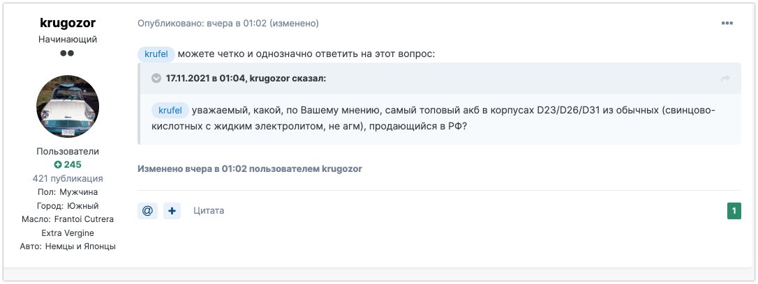

krufel вопрос по топовым акб также актуален

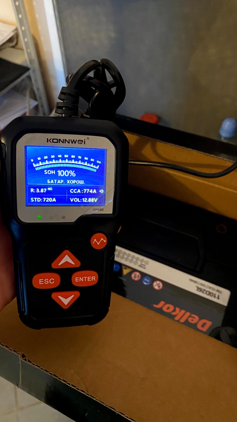

Посоветуйте, какой АКБ купить? - Страница 274 - Аккумуляторы - Форум oil-club.ru - Выбор моторных масел, трансмиссионных жидкос… 2021-11-19 23-15-57.jpg
Посоветуйте, какой АКБ купить? - Страница 274 - Аккумуляторы - Форум oil-club.ru - Выбор моторных масел, трансмиссионных жидкос… 2021-11-19 23-14-13.jpg
1624369241_-274--oil-club.ru-2021-11-1923-14-33.thumb.jpg.e9c15eb092cbf012d3b7e340687c1b79.jpg
Изменено пользователем krugozor
Одни сплошные плюсы. Заявленная производителем емкость больше, пусковой меньше, но как раз вполне достаточный для моего авто. На деле пусковой куда выше
