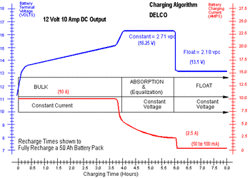

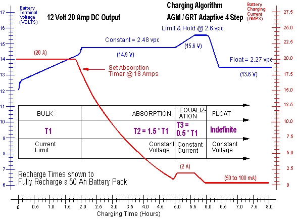

для меня загадка как заряжать АГМ аккумуляторы.. инструкция Эксайда какая то непонятная.. особенно вторая часть заряжать постоянным током:sarcastic:...
В чем загадка то?
3-й этап на диаграмме - выравнивание - при постоянном токе с ограничением напряжения 15,6в (у Эксайда без ограничения).
http://www.jgdarden.com/batteryfaq/deltran5.gif
Изменено пользователем krufel
krufel я это уже проходил, без ограничения по напряжению.. там внутри АКБ шипеть начинает через 1 минуту при токе даже 2А, хорошо что прислушался и выключил [censored by bot]..
krufel Загадка в том, хотел загрузить диограмы для разных акб, но с телефона  полная шляпа выходит. :Cherna-facepalm:
