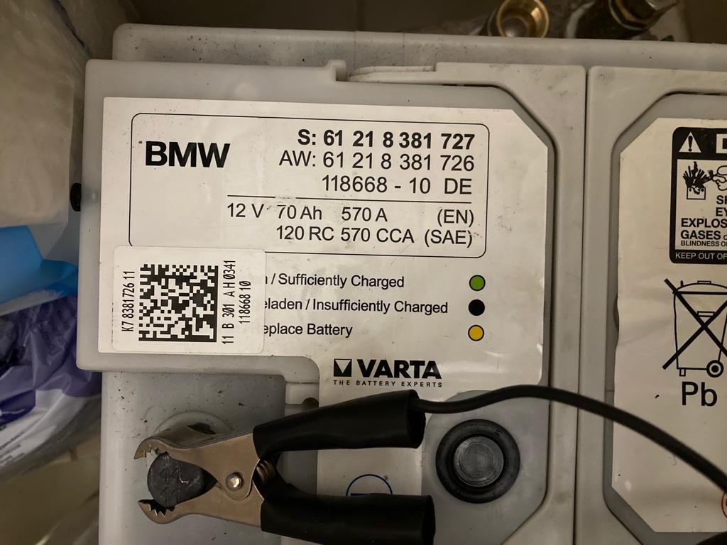

Что скажите, прослужит Xtreme  годика 4, при регулярном обслуживании (подзарядке)?
Взял самый дешёвый в этом формате.
Varta "сдюжила" 10 лет, с конвейера стояла.
Изменено пользователем JIeXa
1 час назад, JIeXa сказал:
пробки на новом зачем откручивали?
41 минуту назад, JIeXa сказал:
rodof...плотность не проверял...
напрасно...по плотности самое то мониторить состояние акума...да и цена простенькому ареометру сущие копейки...
Изменено пользователем UrAnMoR
