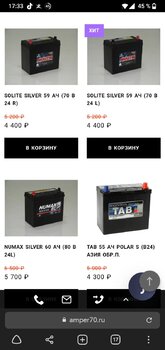

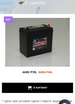

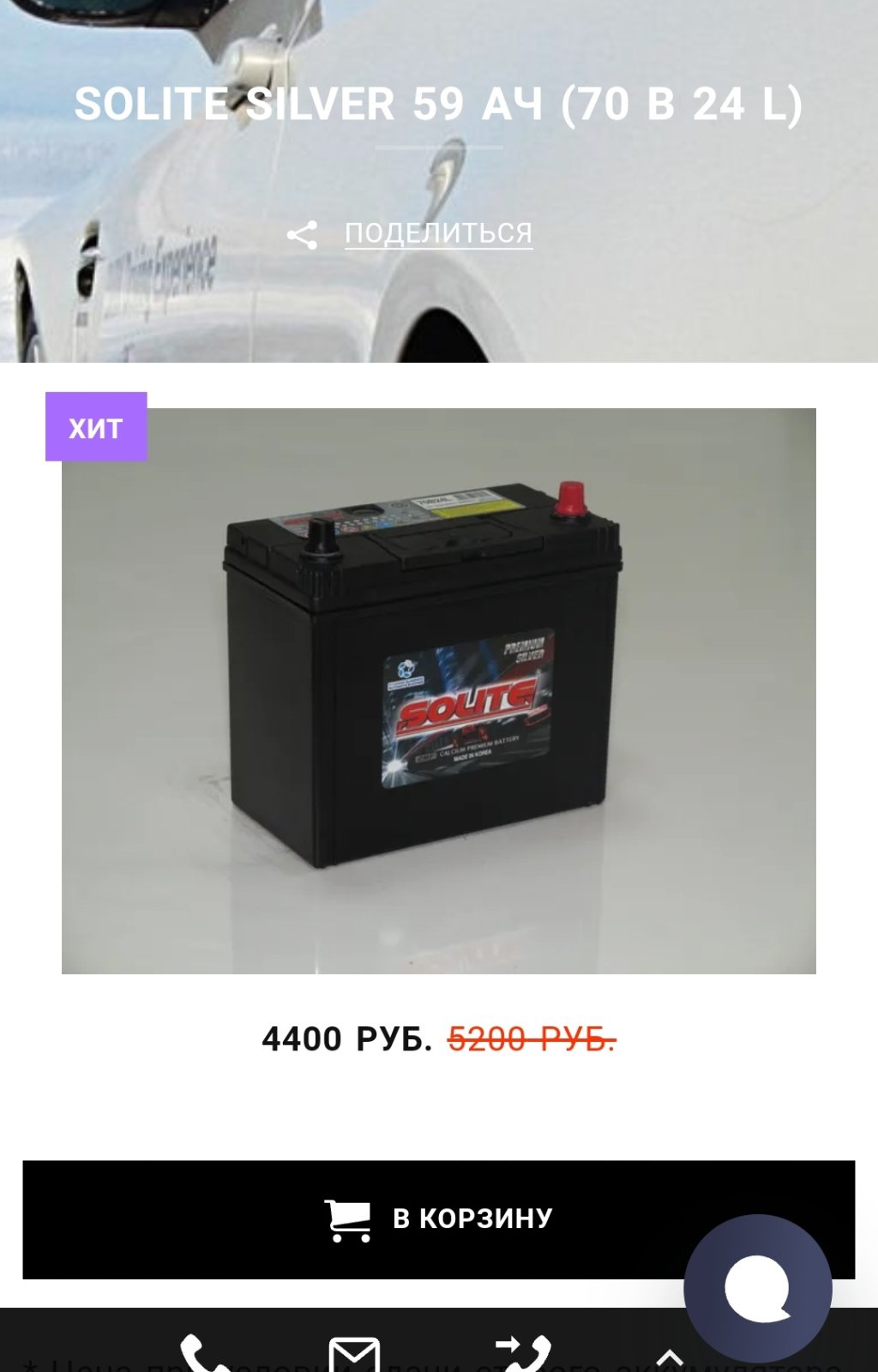

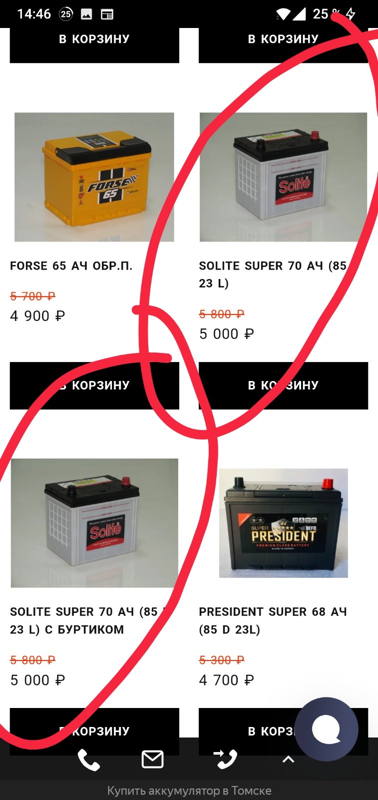

Друзья , хочу попросить совета в выборе аакума на Хонду аккорд 7, в сибирские условие , 100% городской режим , частые старт - стопы , короткие поездки вообщем. Тип акума Азия (хочх230у глянуть возможно ли запиазть евро , и тут вопрос есть у +/- у Евро перед азией ?), Сейчас стоит ( видимо уже мертвый ) solite 59ah. От прошлого владельца ещё 15 год . На прошлую машину брал себе таб полар евро . Вот хочу попросить совета в выборе , цена 4500-5500 рассматриваю . Если Азию смотреть , пока только могу выделить solite 59ah , ну и tab polar s asia, ещё fb 9000 но ценник выше уже.
Сейчас поискал , без проблем пихают Евро размер 278х175х230

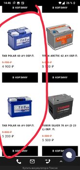

Добавил варианты , которые по размерам из слов выше должны подойти , пока точно не знаю , ещё не знаю встанут ли клеммы на аккумы типа мутлу и таб , где контакты утоплены ( а так мутлу выходит 3300, очень заманчиво )

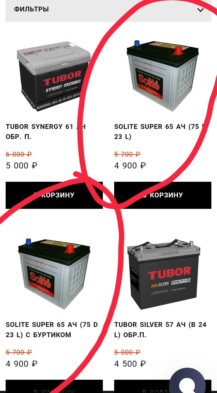

И если у тонкий АКБ В24, то как влезут туда Д23 и Д26?

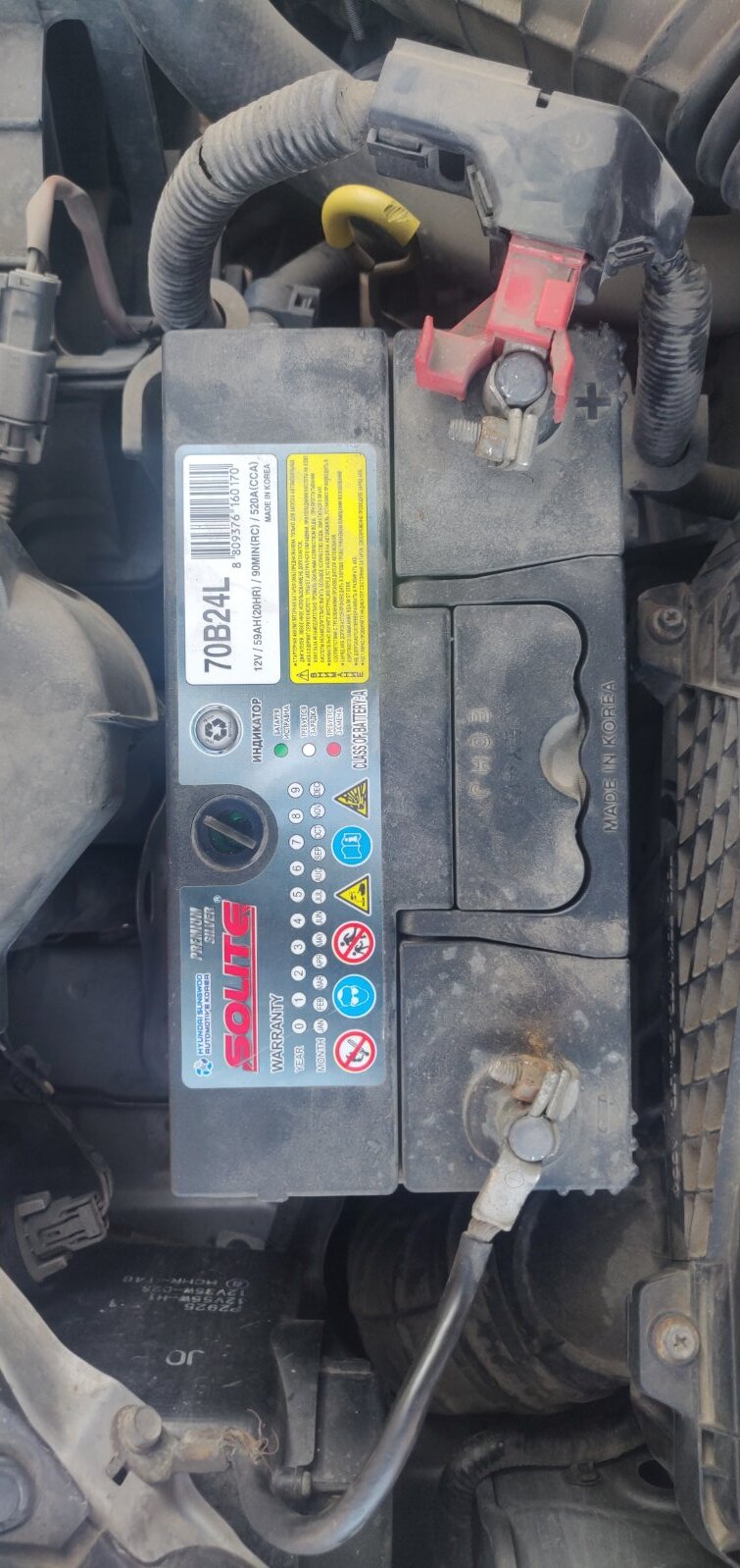

krufel в данный момент стоит (умерший) вот такой , у него ведь тонкие клеммы ?
 Так же добавил фото с драйва , где запихан большой акуум без кожуха , у меня его все равно нет , как и крепления )
Изменено пользователем Arthurmgnv
У этого да, но могут стоять переходники под толстые, у вас как?

Вот ещё пример , вроде вот такие клеммы у меня , сейчас пойду спущусь , но прокладок нет никаких , солайт что скинул под узкие клеммы ? Получается на мутлу , таб большие клеммы не налезут
Да, тонкие. Поэтому чтобы ставить бОльшие размеры можно, только поменяв клеммы проводов.
Ставьте большей емкости Атлас, Солайт, Мутлу, Делькор, ТоплуТаб , все хорошие.
krufel ну мутлу я не вижу тут что-то под Азию , ну ладно , если рассматривать вот этот таб и солайт (до этого покупал таб только другой , большой синий , не знаю это тот же аналог только Азия или нет ), у солайт ёмкость больше , у Таба пусковой ток . Чтобы могли посоветовать для моих условий. И ещё можно вопрос , если к ним поставить фб 9000 , у которого 55 Аш , и ниже пусковой ток ,но дороже почти на 2000 тысячи , оправдывает ли он себя ценой или вообще никакого смысла в нем нет и можно смело взять два аналога вышесказангых и отходят столько же ?
