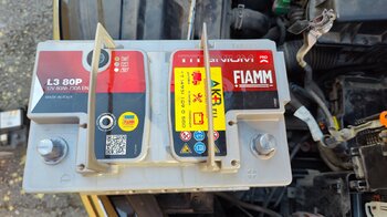

Ребята, вчера приказал долго жить мой штатный fiamm на Ситроене, машина 16 года выпуска.
1) Купить Fiamm еще раз под маркой Eurorepar.
2) Если требуется не менее чем EFB, то нужно убрать из списка Moll X-tra  (это бывший M3Plus, аналог  Varta Silver  /Exide Premium), не подойдет для автомобилей со старт-стоп
2 часа назад, gerfalcon сказал:
Topla/TAB AGM
только если сохранен оригинальный термокейс, а так можно любой аккум средней ценовой категории брать, лучше укажите магаз, в котором собираетесь покупать аккум, а то там может цены отличаться довольно серьезно от магазина к магазину..
prv21 akb.ru взял fiamm titanum 80a за 11300
Изменено пользователем gerfalcon
