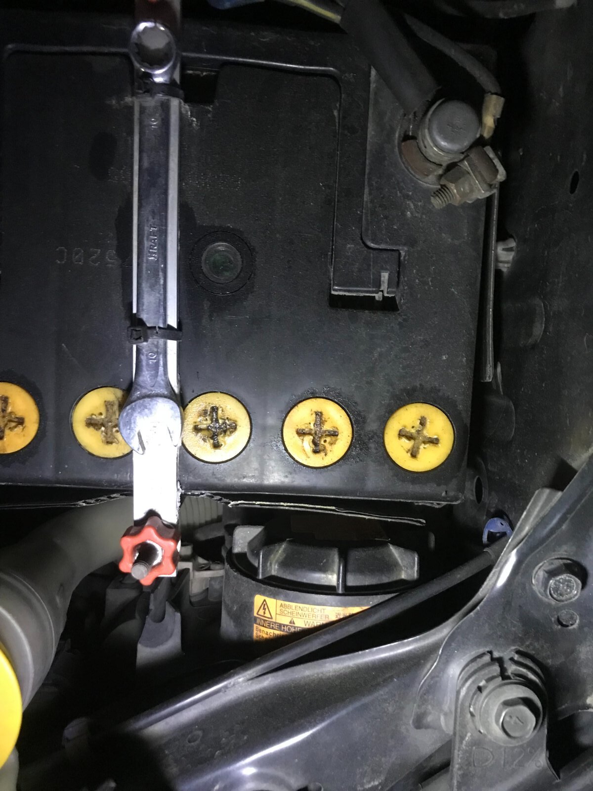

Товарищи-специалисты, подскажите пожалуйста почему потеют пробки? Аккум казахский Барс Са/Са, 3 годика ему. Как потеплело, так начали пробки потеть. Пару раз за зиму заряжаю. Прошлым летом подливал дистиллированной воды.
В чём причина?
Потомучто в них есть дырки, тк у АКБ нет общего газканала.
