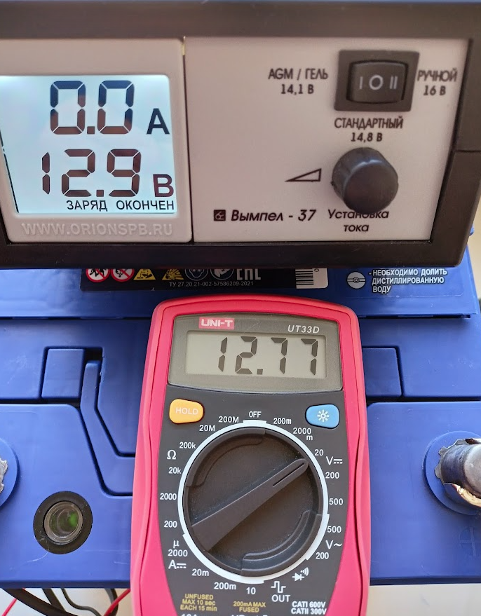

Всем доброго утра!
Как смог зарядил Аком efb, после 12 часов отстоя померил плотность, стала 1.28, уровень электролита с min поднялся (и пока стоит) чуть ниже max
НРЦ мерил изначально Вымпелом, по итогу тоже, но решил перепроверить тестером, разница есть 12,77 /12,9 -  кто врет не знаю
Как думаете готов АКБ к эксплуатации или ещё отстаивать или заряжать ?

  05.06.2023 в 06:38, allodn сказал:
Раскрыть
Поставь 15,4 вольта и подожди стабилизации тока, я критерием полной зарядки кальциевой акб считаю ток 0,5А или ниже на 15,4 Вольта.
Но это мое имхо и таких требований ни где не написано.
Раскрыть
  04.06.2023 в 13:18, allodn сказал:
прогоню ещё на 16в/1а часок другой
Раскрыть
Дольше надо было. Я бы на 5-6 часов 16 с имн томком или 15,5 на сутки тоже с мин током.
Главно сильно не увлекаться, новый же еще.  Зимой еще наиграешся в аккумуляторщика - длинными зимними вечерами. Плотность думаю еще поднимет кода на авто протряхнется и перемешается. В общем можно ставить, но можно и дозарядить если не лень.

У меня вымпел 37, на фото видны доступные напряжения, 14,8 и 16.
На 14,8 заряжалось часов 5 с током от 6А до 0.2А, потом на 16В/1А кипятил/перемешивал 1,5 часа, сейчас отстой уже 16 часов, параметры не меняются
Думаю всёж остановиться
  05.06.2023 в 07:04, Buran сказал:
Раскрыть
вот тоже думаю ставить, до глубокой осени )
  05.06.2023 в 07:19, allodn сказал:
Раскрыть
Раскрыть
тогда 16в 0,6А
