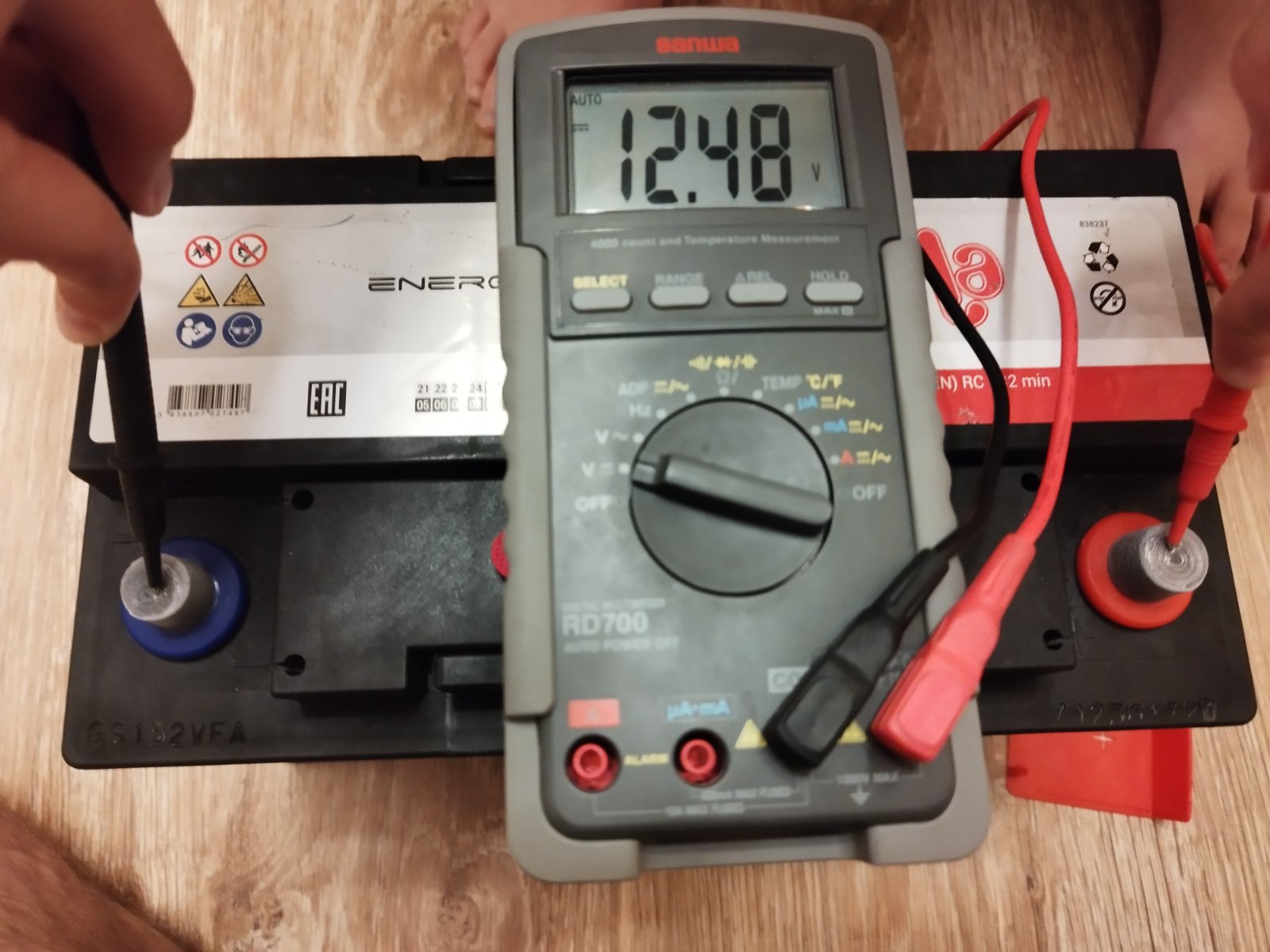

Всем доброго времени суток, после 7 лет эксплуатации умер родной АКБ на Sportage 4, вчера поставил Topla 100 ач, пусковой 800, машина завелась без проблем, после ночи на улице (-24) с утра машина не завелась, по мультимеру показания 12,06 В с накинутыми клемами (явно не хватает напряжения, кроме щелчка реле, ничего не происходит, стартер даже не пытается крутится) после снятия АКБ и отогревания дома в течении 1 - 1,5 часов показания поднялись до 12,48 В, если прямо сейчас поставить на машину, уверен что заведется без проблем, вопрос такой, может ли на новом аккуме так проседать вольтаж, -24 конечно холодно, но не критично...

Новый это сколько месяцев отроду?Вы после покупки не заряжали его видимо?
37 минут назад, Durman сказал:
не критично
Выкинь синий и красный подклеммники. Куча случаев , что клеммы не не держаться из-за них.
Эта бл...топлаговнотоп)
Изменено пользователем krufel
21 минуту назад, СЕРАФИМ сказал:
Новый, это 7 неделя 23 года, сейчас после отогревания на нём 12.58 В и я так понимаю не предел, он ещё весь в инее, так что заряжен, попробую подклемники убрать, но судя по тому, что питание в системе есть (горит свет, панель приборов и т. д.) дело не в этом.
