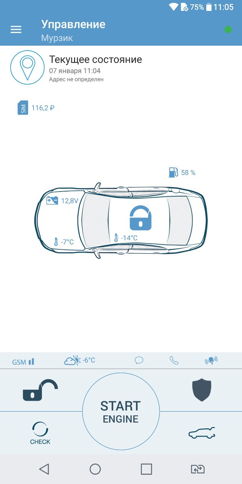

Вчера после обеда вернулся на Мурзике из Кургана.
Машин сегодня была не нужна, перед обедом посмотрел, вот.
PS АКБ  INCI AKU AGM 92Ah, брал в сентябре. Я в принципе доволен этим львом ...
12,8В после скольки часов отстоя?
Поставил перед домом в 16-00 +/-, на смарте посмотрел в 11ч. +/- на следующий день.
Сутки после прохвата по трассе, но при минусе за бортом и со "спящими потребителями". Ништяк результат, но в - 35с его все равно не хватит, чтобы "немца оживить"))
Да какие нахрен "сутки"/меньше, да и прохват детский, в 10ч из Кургана, не торопясь и не очень(и кафешка, и заправка), около 16ч. был у подъезда.
PS из Кургана было  -24С, у подъезда где то  -18С(+/_) как то.
t движка до  -35С не довожу, в морозяки под 40, за ночь больше 1 раза не заводился(на 20 мин. при t = -22С настроено).
