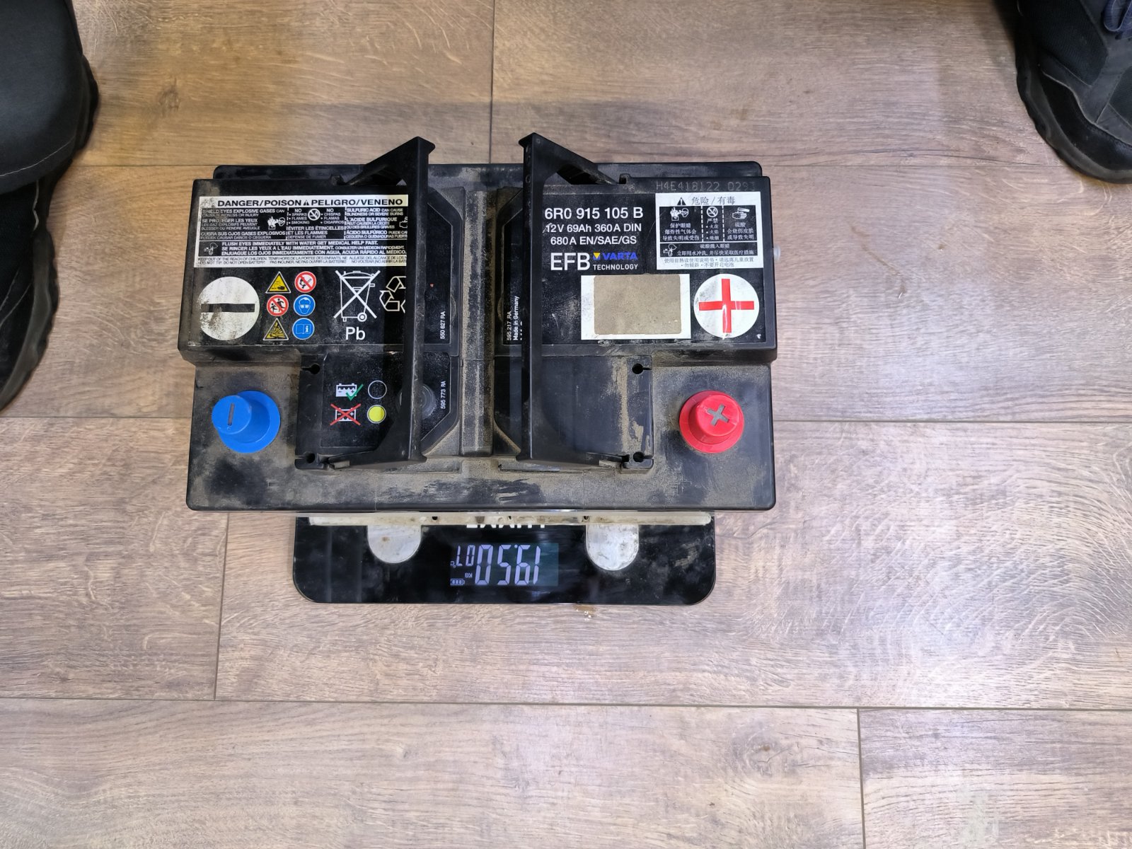

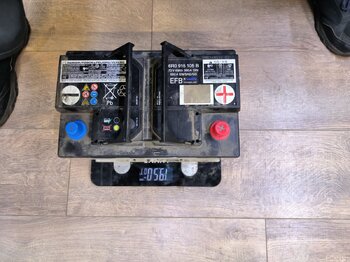

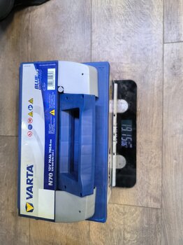

На самом деле новый намного больше. Он весит больше, чем его евроклон Варта 60/540лб2, тоже от Клариоса (Энертек его мексиканский завод).
02.02.2024 в 09:29, alexspb237 сказал:
так понимаю я езжу на трупаке
Однозначно. Так же как и тестируете свой ефб по не по EN.
Для раздумий вам две картинки.
