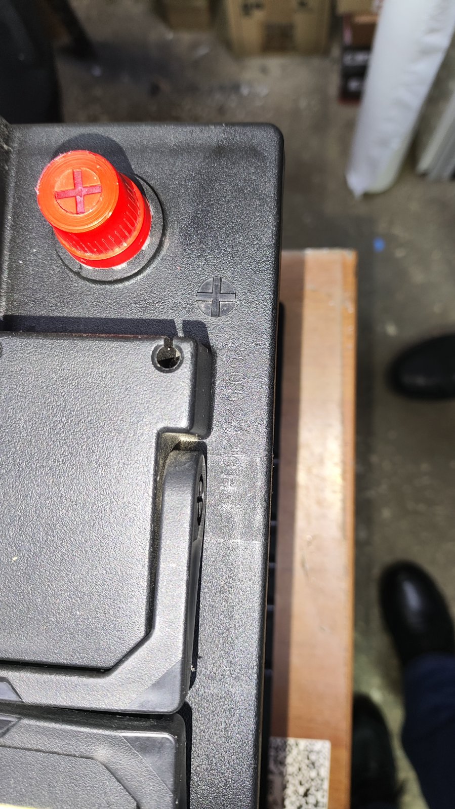

21 час назад, krufel сказал:
"Батарейке якобы и двух лет нет..."
Это чем то подтверждено?
По видимому 2020.

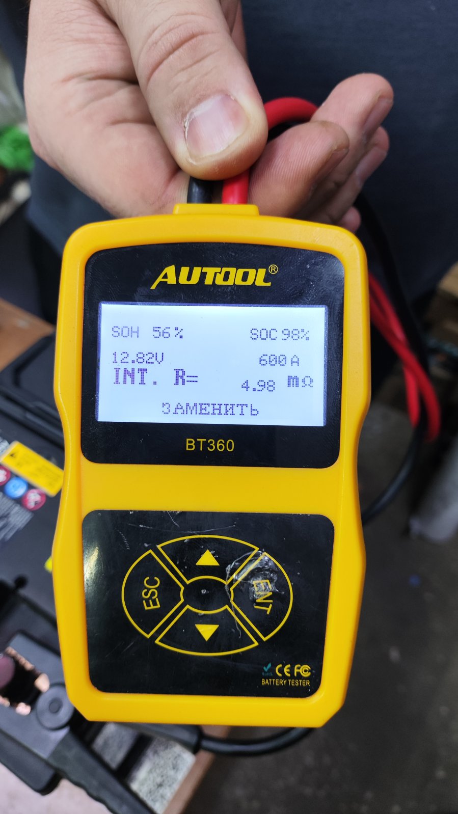

 Aleksszlat Такие цифры на показометре. Вилкой держит 10.8В

Вопрос снят, не стоит оно того,"ей богу"...
Забудь.
