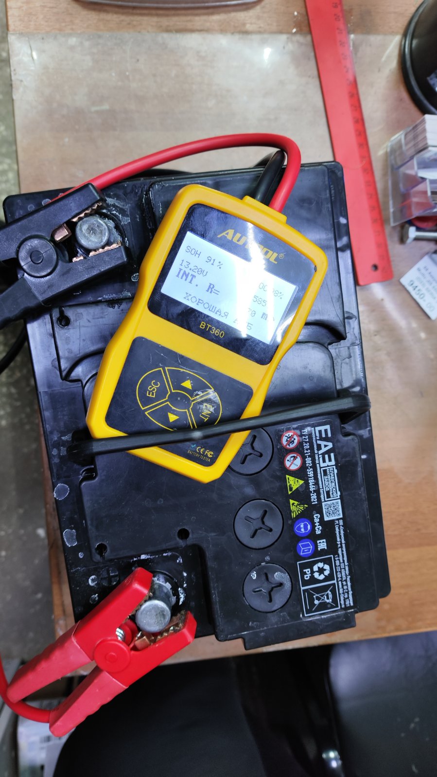

Вообщем Свитч от ЕАЗ вполне себе честная батарейка за вменяемые деньги.
После КТЦ, НРЦ спустя трое суток 13,2, сопротивление 4,7, пусковой 585, плотность 1,29.
Изменено пользователем Perch
Perch вы его не дозарядили до конца, перемешайте электролит, у вас явное расслоение.
при плотности 1.29 НРЦ = 12,78 В
3 часа назад, Perch сказал:
Надо 16,5 вдарить, чтобы до 12,8В упало
Современные наливные КаКА акб КТЦ без расслоение не переносят.
Изменено пользователем prv21
