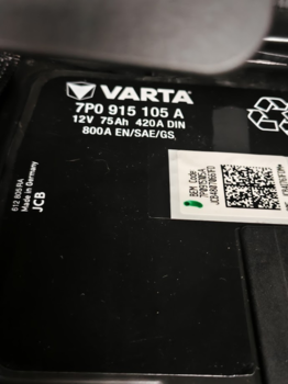

Добрый день, подскажите что лучше подобрать на Q5 FY (в стоке стоит AGM на 75а), но в холодное время, да даже сегодня, генератор подает 15-1-15.2 вольта на аккум, в один момент даже видел 16 с копейками. соотв. на что его лучше поменять что бы не кипел?  Говорят особенность зарядки данной модели.  Пробовал проверять разные типы аккумов в настройках машины, разницы по напряжению не увидел.
Изменено пользователем iamgreen

И в ку5 75агм? И если он подаёт >15в, значит просто хочет его зарядить, но аккумулятора там похоже нет, а есть коробушка со свинцом и кислотой...
49 минут назад, iamgreen сказал:
В AGM АКБ кипеть нечему. В ней нет как такового жидкого электролита. Пластину в этой АКБ представляют маты из стекловолокна (пластины-абсорберы). Т.е. электролит абсорбирован (пропитан) в этих самых матах. Его иногда ошибочно называют гелем. Но гелевые АКБ отличаются от AGM, хотя имеют некоторое сходство. Однако, такое высокое напряжение зарядки не желательно для таких AGM АКБ, особенно 16V.

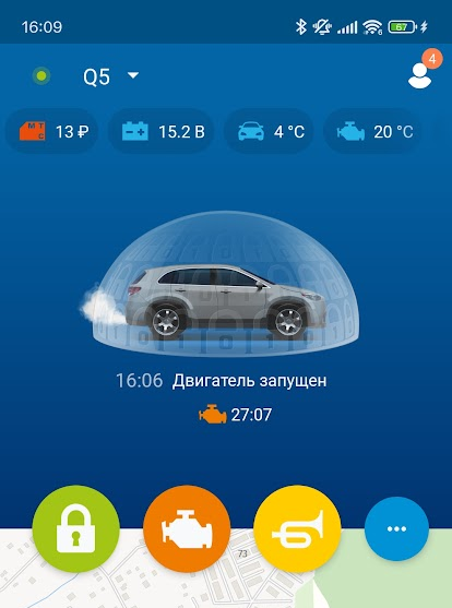

Какое,15.1-15.2 в холодное время?? Воду растеряет круче чайника ?
3 минуты назад, СЕРАФИМ сказал:
15V в холодное время - ещё, можно сказать, допустимо. Хотя, такие АКБ рекомендуется заряжать напряжением не выше 14,8V. А вот зарядное напряжение от 16V более губительное для таких АКБ

Давайте так, машина конца 18 года. Сам аккум не помню -17 или 18 год, скорее всего тот же год.  Я машину купил в 21 и один раз обслужил сразу после покупки - зарядил до 13.4. Потом добавил воды, что бы маты стали жирными. Потом больший ток (не помню какой, по рекомендациям для AGM), и так пока бережок не сказал что готово. Дней 5 он гонял аккум. После отстоя более 12 часов нрц был 12.7. когда поставил на авто, он  пару недель показывал 12.7 и потом стабильно 12.6 (которе и было изначально) и так до этой осени. пока напряжение не стало падать потихоньку и упало до 12.1.
Т.к. сигналка у меня с контролем напряжения и оно +- сответствует реальному, то я всегда видел летом 14.3-14.6 а если ниже какой-то температуры, то 15-15.2 вольт. В мозгах аккум прописан верно именно тот, что установлен на авто. Как-то повлиять и сказать машине не подавай на аккум больше 14.4 я не могу. Напряжение проверял и под капотом и на самих клеммах аккума. 15 вольт доходит до него. И 16 дошло, да не  надолго, но было. Я не могу сказать что что то работает не так, т.к. 6 лет как минимум аккум в таких условия прожил с одним обслуживанием.  Старт-стоп отключен, но поездки в основном короткие.
Если агм не кипит и там гель, то почему маты высыхают и с ним столько мороки?

7 часов назад, iamgreen сказал:
маты высыхают
Сопоставьте эти факты.
Гель в гелиевых, а тут просто электролита мало и он весь в матах, а высыхает он изза потери воды на испарении при повышении температуры, тк повышенная температура повышает давление внутри батареи и провоцирует стравливание давления через клапана. В нормальных условиях вода конденсируется и потом капает обратно в маты.
