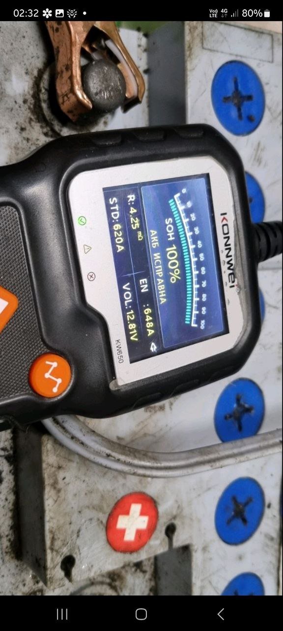

кто скажет тюменцы плохие, приглашаю в гости на дуэль) двух летний акб
