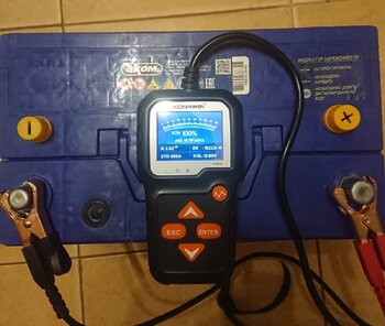

Если D31, то присмотрись к Аком Asia +EFB 90
Выдает!:up:Но пластинки похоже тооненькие:)
15 минут назад, Oilmann сказал:
Так тонкие пластинки не есть минус, если их много - быстрее заряд берет.

тонкие, но штампованные
