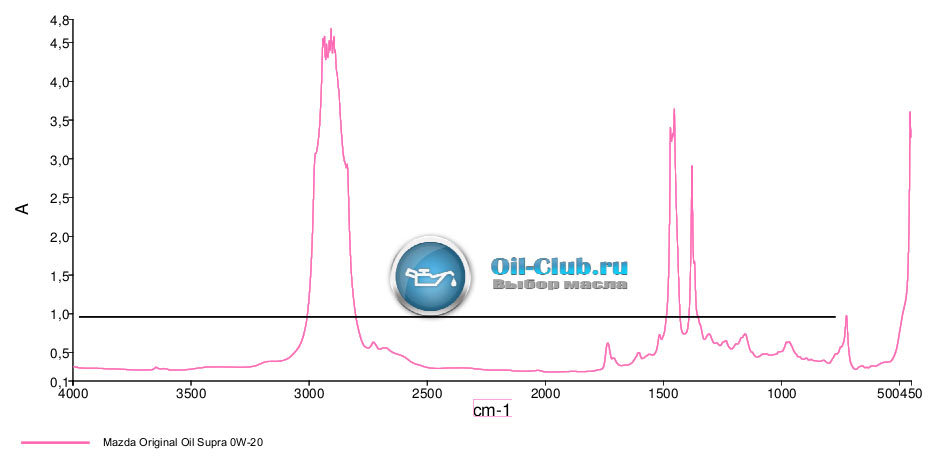

Mazda Original Oil Supra 0W-20 свежее за анализ спасибо Евген 48
Масло заявлено как: API SN; ILSAC GF-5
ИК спектр Фурье говорит о том, что масло на основе гидрокрекинга (+возможно немного ПАО синтетики)
Mazda Original Oil Supra 0W-20.pdfПолучение информации...
оно ГОСТ 11362 для отработки измерено...
индекс вязкости с Idemitsu если сравнить 220 и 230 - да по сути одно и тоже. Отличия в температуре 40С - поэтому и индекс вязкости чуть разный. Рецептура одна как не крути.
Поэтому видимо индекс вязкости отличается слегка между этим маслом и Idemitsu Zepro 0W-20
Получается два разных производителя сделали практически одинаковые масла? Я помню тему про масла двойники, но там был чистой воды маркетинг, когда один производитель гнал одинаковое масло под разными брендами. А тут мы видим, что по видимому Мазда заказала Тоталю сделать копию идемитсу зепро? Или мы вскрыли результат промышленного шпионажа?
получается так. Они немного отличаются по базам но только ввиду того что у идемитсу свои базы были под рукой, а у тотал свои...
