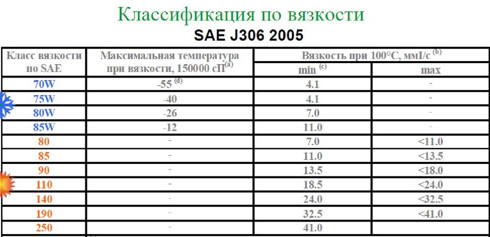

SAE 80 - это летнее масло, для эксплуатации выше 0 градусов. Индекс 80 регламентирует вязкость при рабочих температурах. Для эксплуатации техники круглогодично, нужно лить масло с двойным индексом "зима-лето". Первую цифру с буквой W подбираем в зависимости от региона, насколько сильные бывают морозы. То есть вместо SAE80 можно лить 75W-80, 80W-80, 85W-80. Масла с "летним" индексом xxW-85 и xxW-90 можно пробовать использовать на своё усмотрение, но они имеют бОльшую вязкость при рабочих температурах, то есть гуще, чем 80ка.
При этом масла с двойным индексом никто не мешает использовать только летом, вы просто не будете использовать их зимний потенциал.

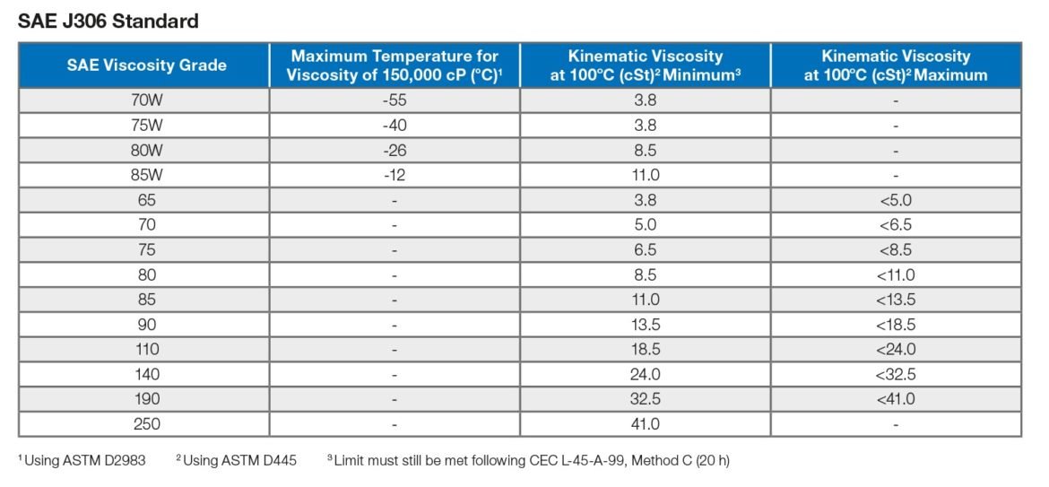

В 2019 г. стандарт был пересмотрен и сейчас выглядит так:
Если нужно всесезонное, то не превышайте значение 80 во втором индексе.
