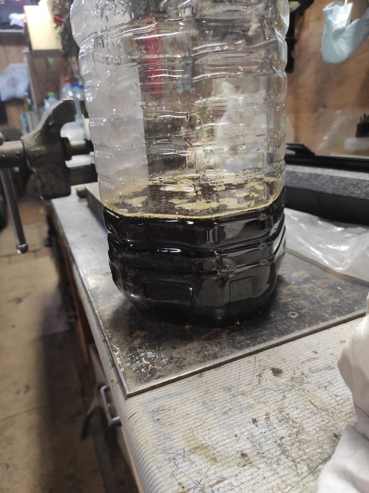

На 100.000 км залил zic 75w90 gtf, но раздатка стала работать шумно, через 500 км проверил и обнаружил металлическую взвесь. Оригинальный продукт от тойота стоит дорого 8.000 р. Купил и залил полимериум 75 w FL, результат просто ошеломляющий, мне показалось, что на тойотовском родном масле раньше шумней было. Масло супер, а учитыва цену просто шедевр.
Ravenol 75w пробовал, это масло ещё хуже zic gft. Оно допуска GL-4, а надо GL-5. Официальный сайт равенол признал ошибку и рекомендует другое масло 75w85Ls. Последняя картинка кстати родное масло после 98.000 км.

9 часов назад, Severodvinsk сказал:
Это черное масло из РК? И типа оригинал заводской? Какая-то хрень… я на Крузаке 200 и Прадо 150 менял оригинальное заводское масло примерно на таких же пробегах, так оно было чистое, как слеза младенца, а тут…. У меня есть ощущение, что ты купил убитого Прадо из под охотника, который этот Прадо насиловал и «в хвост и в гриву» и не следил за ним….
