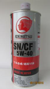

Idemitsu Zepro Euro Spec 5W-40 свежее
Idemitsu Zepro Euro Spec 5W-40 свежее за анализ спасибо Damien, r-spec team.
Idemitsu-Zepro-Euro-Spec-5W-40-_VOA-BASE_.jpgIMG_5527.jpg IMG_5528.jpg IMG_5529.jpg
Масло заявлено как: API SN; АСЕА А3/В3-10; А3/В4-10; Porsche A40; BMW Longlife -01; MB 229.3; 229.5; VW 502.00/505.00
1) Масло удовлетворяет требованиям стандарта SAE и может называться 5W-40.
2) Вязкость при 100С = 13.78 - нормальное среднее значение.
3) Щелочное число = 9.93 - масло имеет хорошие моющие/нейтрализующие свойства. Если не придираться к мелочам то удовлетворяет MB 229.5
4) Кислотное число = 2.47 - все в норме.
5) Зольность сульфатная = 1.13 - отлично для полнозольника, это не высокое значение.
6) Вязкость имитации холодной прокрутки стартером при -30С = 6350 - в морозы запускаться будет нормально, но не шустро - зато скорее всего это масло будет мало расходоваться на угар - база густая.
7) Температура застывания -36С - не самая лучшая конечно, но для европейской части России пойдет нормально.
8) Содержание серы 0,220 - говорит о том, что в масле использован современный пакет присадок и чистые от серы базовые масла.
9) Противоизносные присадки ZDDP на основе цинка и фосфора - в достатке. Моющий/нейтрализующий пакет присадок на основе кальция.
Ик спектр Фурье говорит о том, что масло на основе гидрокрекинга (+ возможно 10-20% ПАО)
IDEMITSU ZEPRO EURO SPEC 5W-40.pdf
Вывод: Неплохое японское масло с евро-допусками. Хорошие моющие свойства, малый расход на угар, низкое содержание серы, зольность сульфатная неплохо уложилась. Из минусов - не очень выдающиеся низкотемпературные характеристики.
