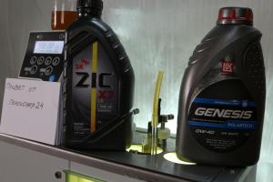

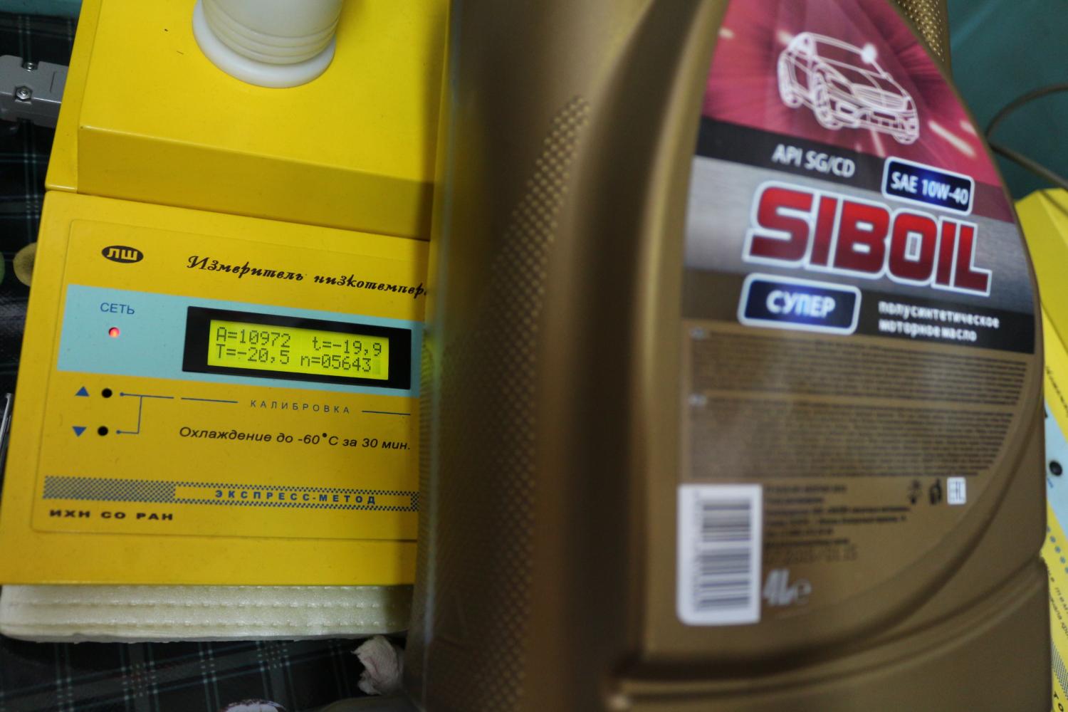

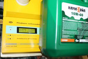

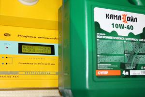

Тест Idemitsu Zepro Touring 5W-30 на Кристалл SX-850 вязкость динамическая CCS при -30С = 10066
Анализ Idemitsu Zepro Touring 5W-30 в лаборатории МИЦГСМ на Cannon 2100  CCS при -30С = 4180.
Фото аппарата в МИЦГСМ.

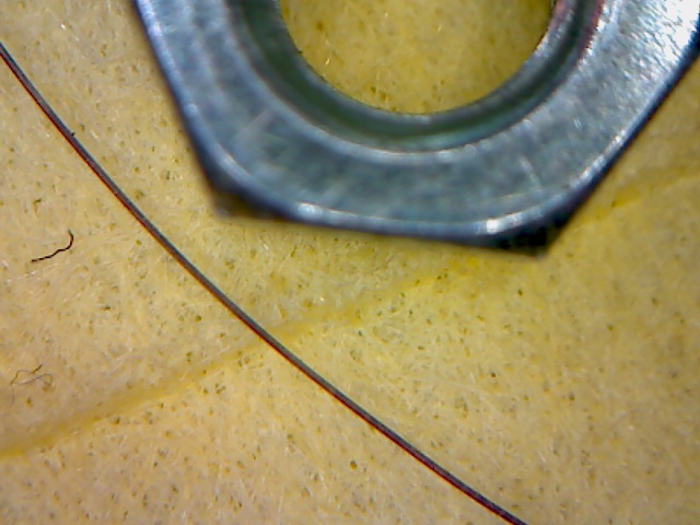

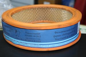

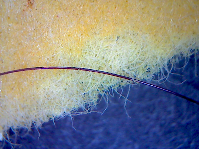

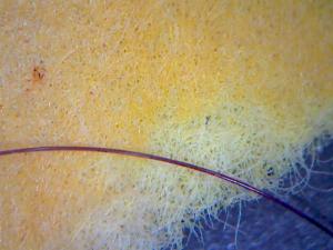

Нашёл старый фильтр (воздушный) бумага импортная..

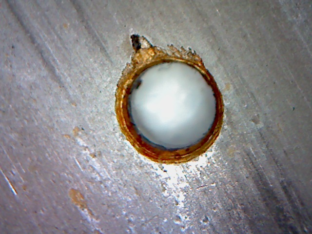

Вырезал кусочек.. положил на чёрный фон.. рядом леску 0.06.. гайку М-5..
сверху китайца.. и сфотографировал..
попробовал продуть бумагу.. очень тяжело..
сделал вывод.. = состарилась..  :(((
Чёрные точки.. это чёрная подкладка под бумагой.. и видать какие дырочки..  :facepalm:

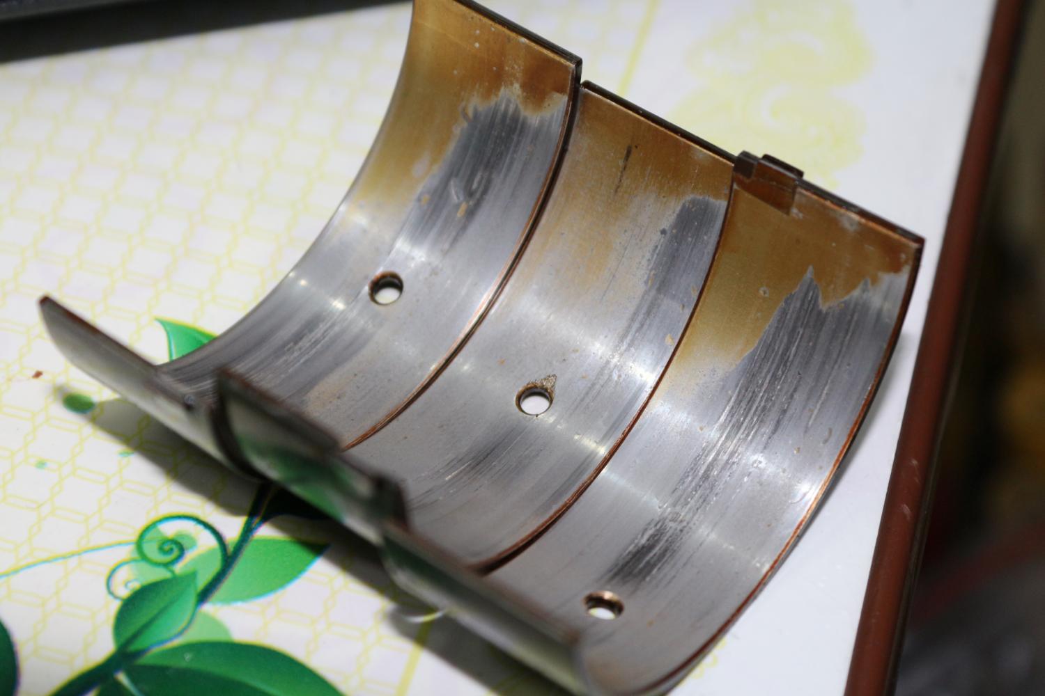

А что мешает это дешёвое масло пустить в оборот.. ((появляется крамольная мысль..

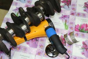

вот пример.. в хорёк лили с приличной канистры.. :give_rose: .
post-7837-0-72913300-1455097023_thumb.jp post-7837-0-00930300-1455097050_thumb.jp
посмотрел на вкладыш рабочий..  :(((
post-7837-0-37577800-1455096844_thumb.jp post-7837-0-81176800-1455096939_thumb.jp

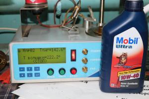

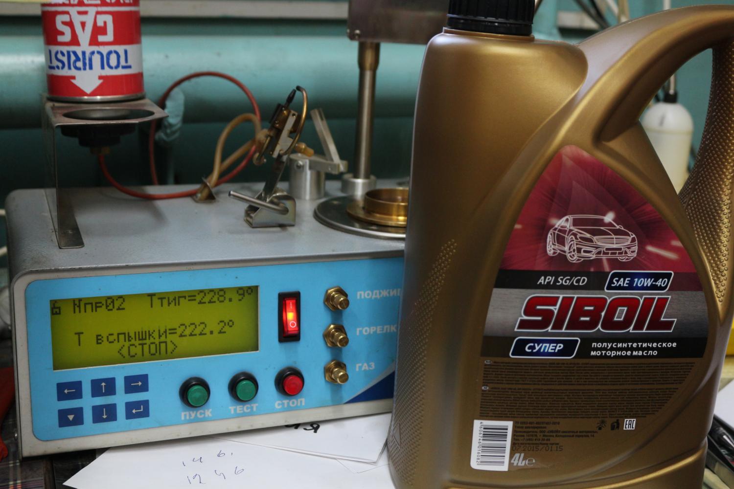

Я нашёл ЗИК.. у которого вспышка в открытом тигле.. = +236гр.
Проверял сие масло на вспышку..
показало.. +225гр. ((мамой клянусь..  :vava:

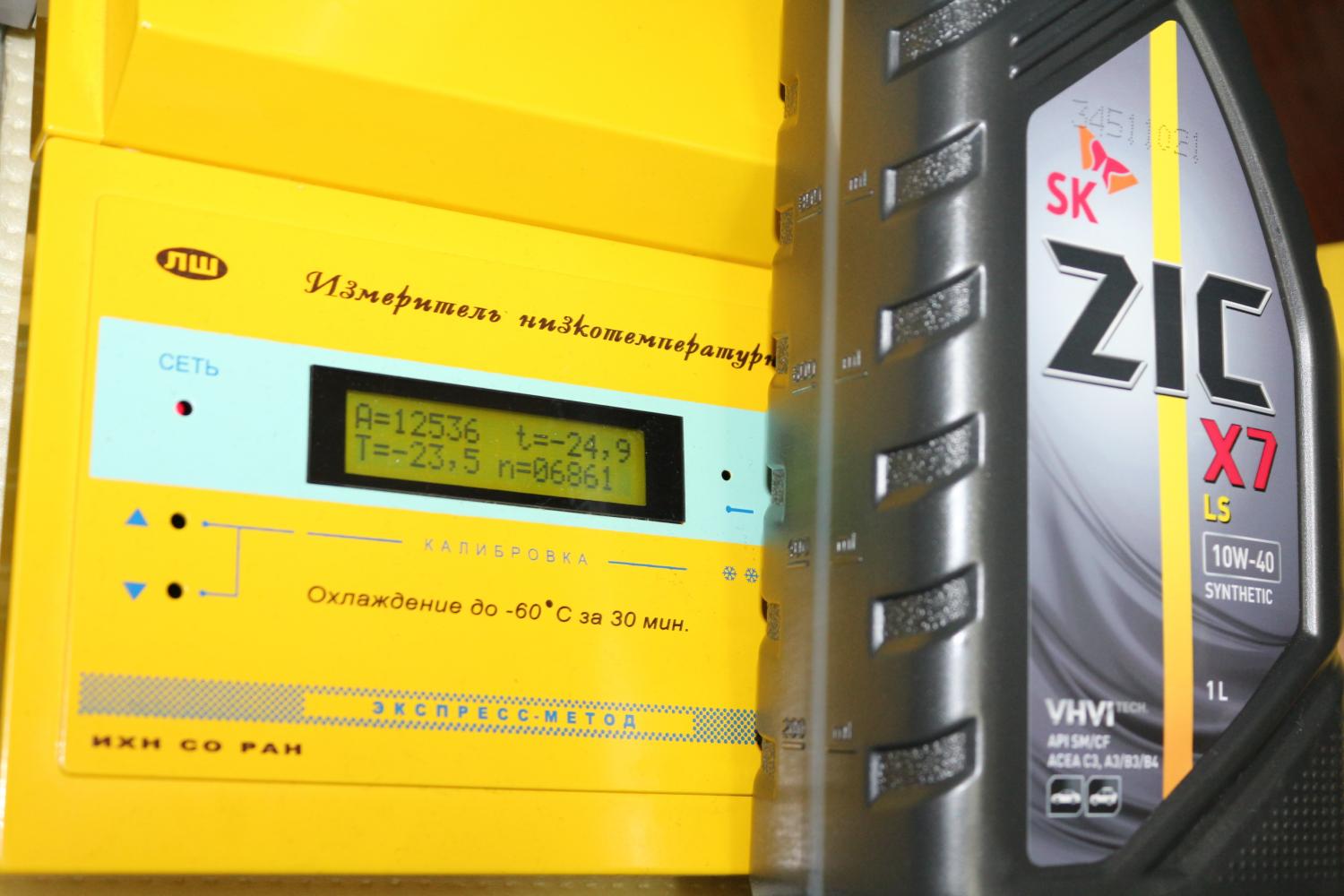

РС. Торкон.. мож больше писать как есть.. ???
я вот про Зик раньше хорошего не писал..
так они даже этикетку сменили.. и содержимое.. :give_rose:
если судить по последней канистре.. ((анализы  постараюсь завтра доделать
теперь у них масла для подражания..
