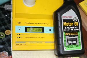

А теперь о американце.. тойота 0-20
проверил CCS.. при  -35гр. (34.4)  =  3904 мПас. ((не более 6200 мПас.
а потеря текучести..  -50гр. = не застыло..
Рс. у меня вот так.. и фотографии..  :pardon:

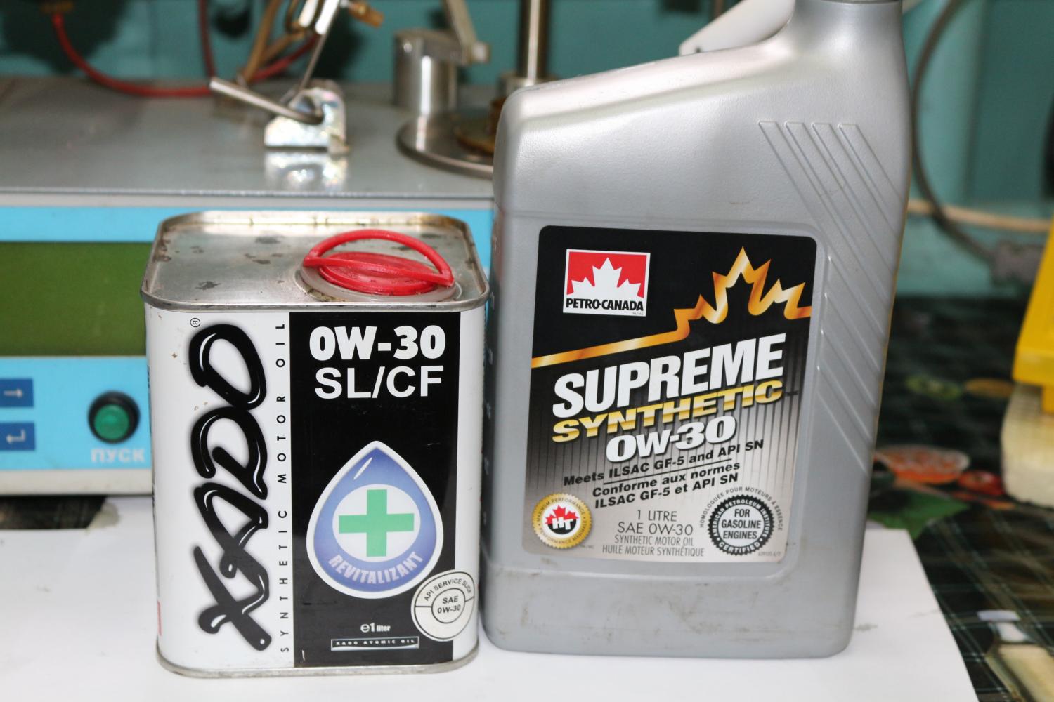

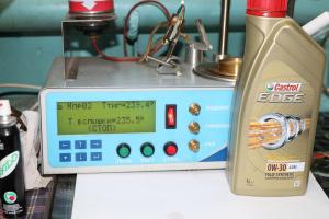

Получил посылку с Зеленограда.. ((три образца.. ((что то намешано не знаю..
сработаем в тёмную.. сниму показатели какие смогу..
постараюсь сегодня закончить..
