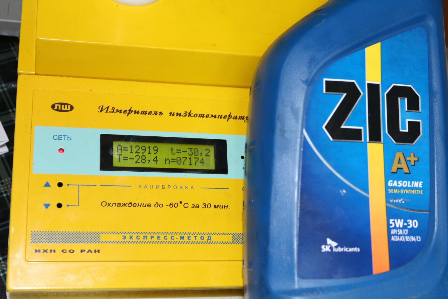

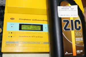

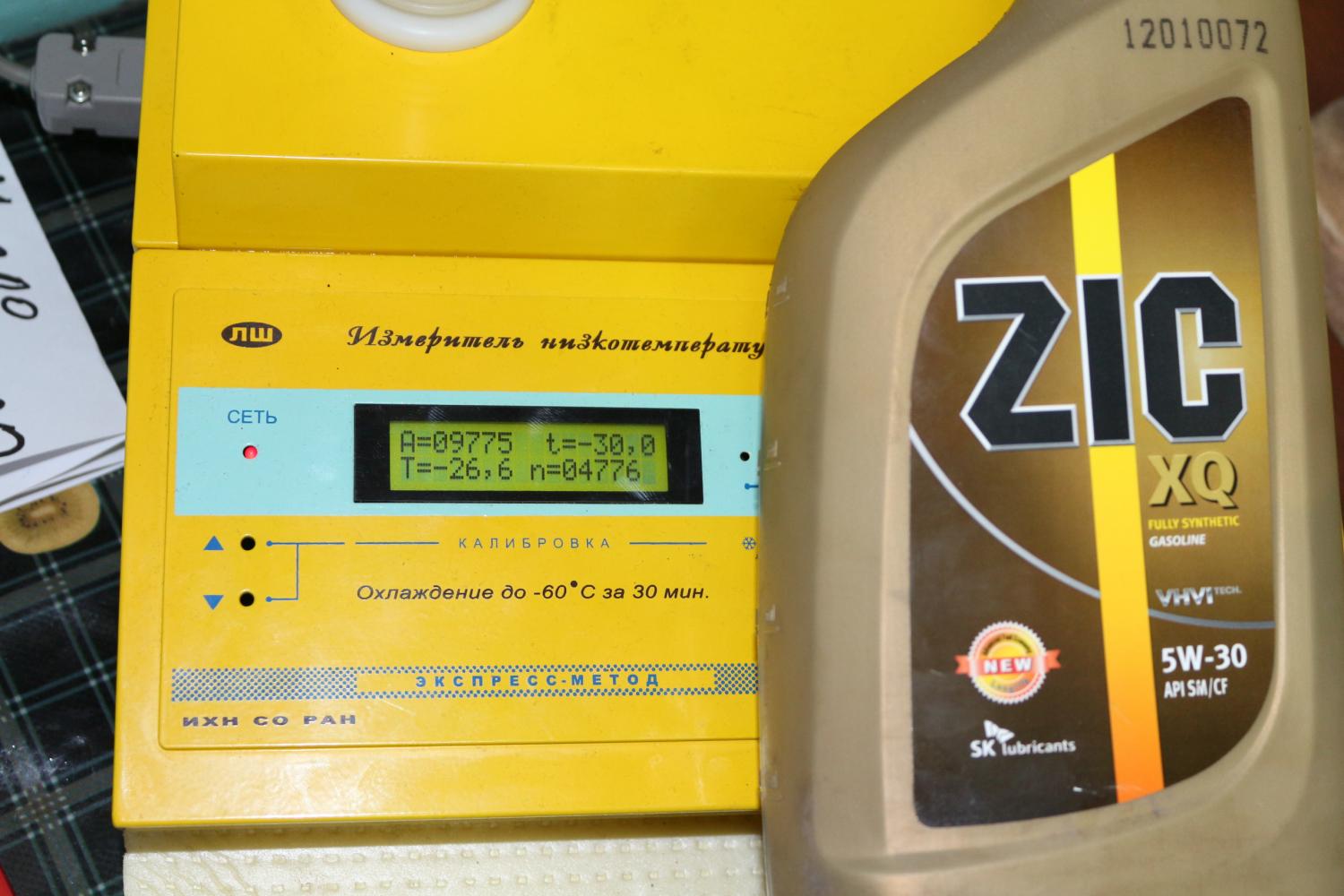

Выкладываю результаты о которых шла речь. Без комментариев что бы никого не задеть.
Тест Idemitsu Zepro Touring 5W-30 на Кристалл SX-850 вязкость динамическая CCS при -30С = 10066
Анализ Idemitsu Zepro Touring 5W-30 в лаборатории МИЦГСМ на Cannon 2100  CCS при -30С = 4180.

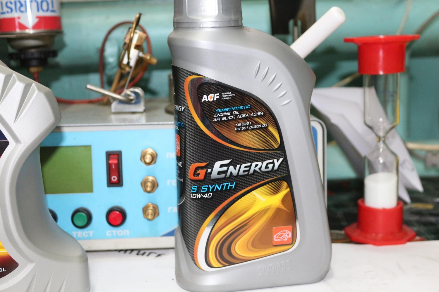

Масло G-Energy 10w-40 полусинь..
посмотрел как оно у нас зимой будет..  :shok:
проверил потерю текучести.. и CCS..
потеря текучести..  -33гр.
CCS при..  -25гр.(24.2)  =  6100 мПас.  ((предел 7000 мПас.   :yahoo:
РС. могут когда хотят..    :friends:

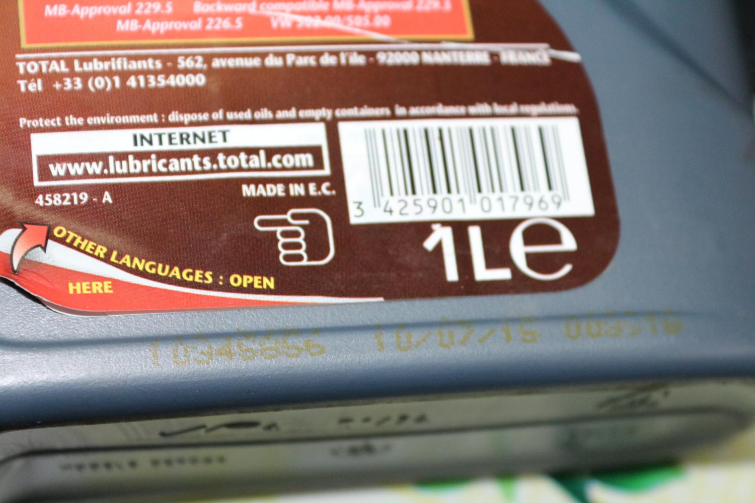

Вот нашёл.. 2014гр.   сижу проверяю 0-40 зик..
 видимо ценник от 2014, но разлит он много ранее, в 2014 была желтая канистра.
