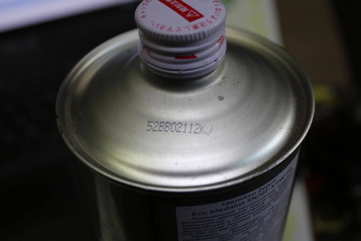

Тест Idemitsu Zepro Touring 5W-30 на Кристалл SX-850 вязкость динамическая CCS при -30С = 10066
Анализ Idemitsu Zepro Touring 5W-30 в лаборатории МИЦГСМ на Cannon 2100  CCS при -30С = 4180.
Фото аппарата в МИЦГСМ.
