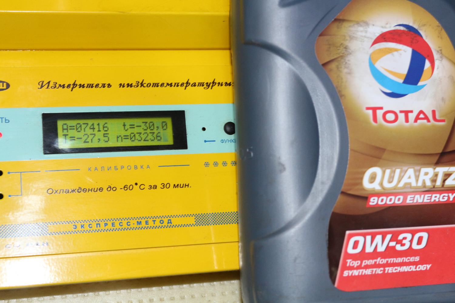

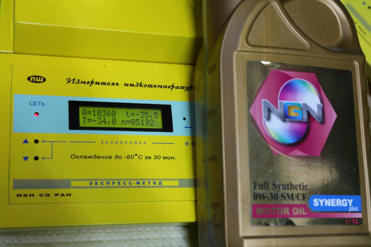

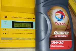

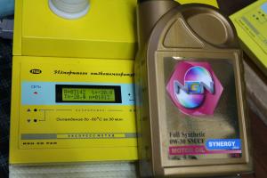

Выкладываю результаты о которых шла речь. Без комментариев что бы никого не задеть.
Тест Idemitsu Zepro Touring 5W-30 на Кристалл SX-850 вязкость динамическая CCS при -30С = 10066
Анализ Idemitsu Zepro Touring 5W-30 в лаборатории МИЦГСМ на Cannon 2100  CCS при -30С = 4180.

Итак, вроде как все измерили, пришла пора подвести какие-то итоги.
Вспомним немного предысторию. Возникли сомнения в правильности показаний прибора из-за того, что такие бренды как Mobil, Total и Petro-Canada провалили тест CCS, хотя косяков за ними вроде как не водилось. После этого Торкон с помощью почтальона Печкина передал Пенсионеру 12 образцов масел для тестирования.
Сравнивать конкретные цифры мы не будем, потому что это во-первых бесполезно, а во-вторых нам это не интересно. Ведь нас интересует не точность измерений, а их правильность. Поэтому масла мы условно делим на 2 категории: "правильные" – это масла, которые прошли норматив по CCS по показаниям Пенсионера и лабы oil-club, "неправильные" – это масла, которые не прошли тест на приборе Пенсионера.
Итак, полученные данные сводились в таблицу "температура", "CCS" на основании которой строились графики. Графики у "неправильных" масел отличались. Чтобы найти отправную точку, я заглянул в документ ASTM D5293, ведь по этой методичке и производится измерение CCS. В этом документе есть таблица с калибровочными маслами. Это такие масла, у которых известны значения CCS для разных температур. Благодаря этому прогнав на приборе такие масла, можно определить точность измерений и при необходимости его откалибровать.
Итак, строим график с "правильными" маслами и калибровочными.
Как можно заметить, графики у этих масел схожи. Теперь строим график с "неправильными" маслами и калибровочными.
Как видим, у "неправильных" масел график почему-то скачет вверх, чего быть не должно. Причем чаще всего это происходит при пороговом значении.
Наверное все слышали такое эмпирическое правило, что при понижении температуры на 5 градусов, CCS удваивается. В действительности конечно не в два раза, но зависимость имеется. Берем соотношения двух соседних показаний CCS и делим, например CCS -35/CCS -30, чтобы узнать динамику. Строим график с калибровочными и "правильными" маслами.
Как видим, коэффициент не постоянен и не равен двум, но его график прямая линия. "Правильные" масла практически совпадают с данными калибровочных масел. Рисуем такой же график для "неправильных" масел:
Кто в лес, кто по дрова.
Чтобы было попроще понять, еще один сводный график. Три калибровочных масла, масло завалившее CCS Eurol 5w40, прошедшее тест Amsoil 5w40, завалившее CCS Petro-Canada 0w30 и прошедшее тест Shell 0w30
Как видим, Eurol хорошо начинает идти по графику масла 5w при -20 и -25, но при -30 улетает ближе к 10w. Amsoil остается в пределах графика. Так же видим, что Petro-Canada идет по графику 0w30, но при -350C почему-то скачет вверх. Если бы Petro-Canada была браком с 5w внутри, то его график шел бы по графику масел 5w, т.е. выше.
Вот графики масел с разным низкотемпературным индексом. Поэтому масло либо пятерка, либо нулевка, быть и там и там, оно не может.
Итак, как мы видим, прибор у Пенсионера в целом показывает правильные данные, но иногда глючит и выдает скачки CCS. Это легко проверить, построив вот такой простой график.
