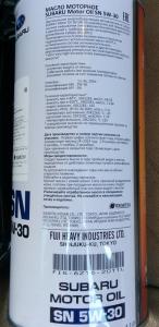

Subaru 5W-30 API SN отработка на Subaru Outback после 7100км.
Слабоваты всё-таки азиаты даже SN, до 7500 км не хватило щелочи в городском цикле.
В принципе летом можно менять ч/з 7000 км, но вот зимой и ещё тем более город/прогревы ч/з 5000 км. Ну или наплевать на все и гонять как рекомендует дилер 15000 км с компотом в поддоне.
Никто не обратил внимания на качество сборки двигателя: пробег 22500 км, и никакого намека на притирку. Износ, как на давно обкатанном моторе.4,2 литра масла в моторе 2,5 л, и всего 12 ппм железа. Это примерно то же, как и если бы в движке 1,5-1,8 было 6-8 ппм.

Это масло из пластиковой кварты?
Нет. Из железной банки.

У америкосов в пластике субаровское масло и есть надпись типа фул синтетик. У нас такое масло теперь тоже стали продавать.
