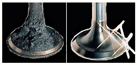

А рекламе вот так обещали )
Я ножами, отвертками, растворителями от 646 и р4 до щелочного средства от нагара для плит не мог отдраить свои клапана
при том что замачивал на ночь 8 клапанов в 8ми разных жижках
Вывод Ничего не отмачивает особо, нагар все равно как камень и как его чудо бутылка смоет, я хз
