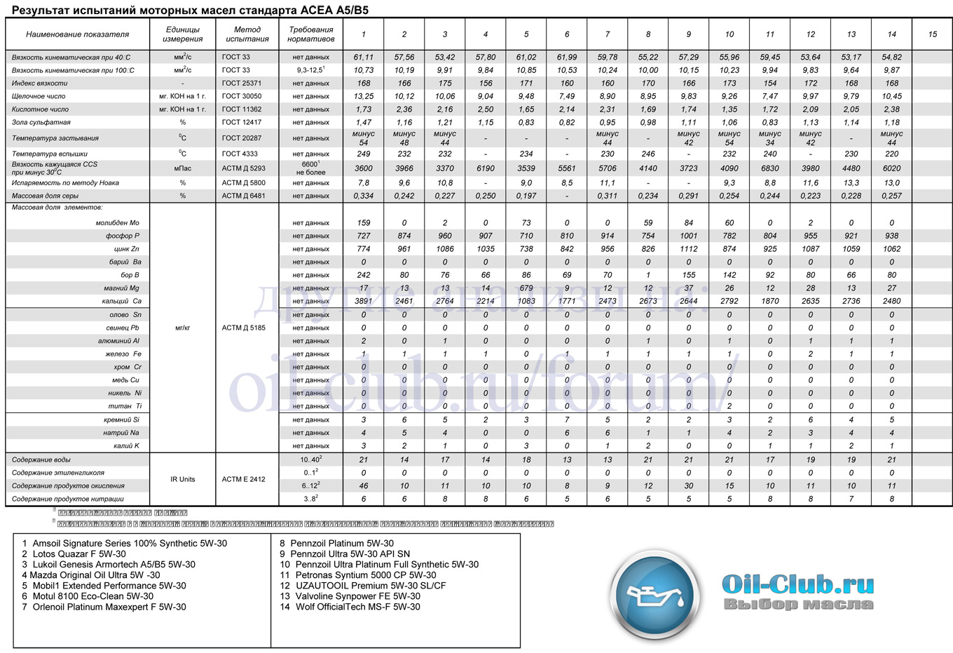

Lotos Quazar F 5W-30 очень понравился по результатам анализа, подскажите код для заказа в инет магазинах, плз.

@Piminov, из мануала в принципе все предельно понятно тебе можно лить и масла ACEA A5/B5 и масла ACEA A3/B5. Вот что хочешь то и заливай - получается.
NGN Nord 5W-30 - что дает. это настоящая ПАО синтетика + эстеры + чуть больше противоизносных присадок чем это было бы в A5/B5 Смотри в анализах масел уровень цинка фосфора у него и у A5... У Норда выше вязкость HTHS > 3.5 - но твоему двигателю это без разницы. В него и HTHS
А можешь лить гидрокрекинг из этих. Тоже вариант крепкого масла с хорошими моющими свойствами.

Я бы сделал так на твоем месте. Залил на попробовать NGN Nord 5W-30 если проявились каки ето косяки на вроде потений двигателя, ухода через сальники - то слил бы его и лил A5/B5 из списка... Япоходу действия уже и решишь что тебе лить.
