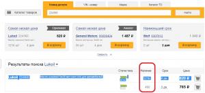

к примеру на ПАО цена намного больше относительно А5 УЗАТойла 620р за 4 литра + 160-180р за 1 литр = 800р. за замену, еще и на долив останется, против того же NGN Nord 2300 за 4 литра + 615р за 1 литр = 2915р.
если менять Nord менять 1 раз в 15 т.км, а УЗАТойл 1 раз в 7,5 т.км, то один фиг выйдет даже с ценой фильтров и работы по замене дешевле лить именно УЗАТойл, а где уверенность в том, что Nord будет защищать значительно лучше при данной схеме смен масел? нет ее, вот и выходит, что надежнее и дешевле лить дешевый лукойл А5 на короткий интервал.
