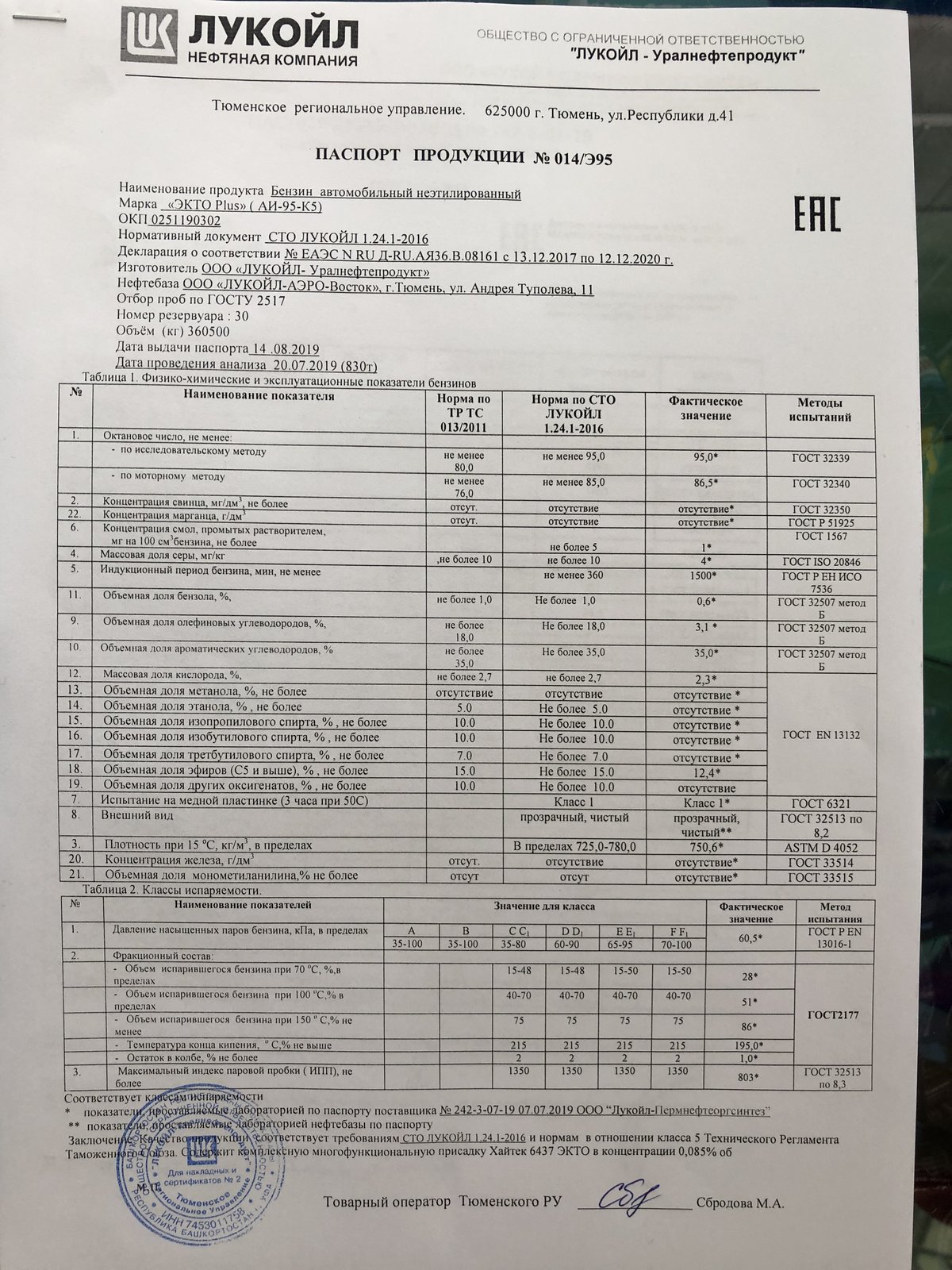

2 часа назад, IliaP. сказал:
Exel по 5 пункту-по 19 графику да, но вывод сделан что и безэфирный и с мтбэ 15%! бенз с коррекцией по оксигенатам сглаживают различия по поведению машины. про экологию в РФ я не говорю уже.
а индекс поведения машины складывается из T10+50+90 и чем он выше на графике тем больше проблем с "поведением машины". а высокий t-10+50+90 соответствует как раз низкому Е70/100/180! т.е не оптимальному фракционному составу, о чем я уже писал 100 раз!
т.о не оптимальный фракционный состав перекрывает плюсы безэфирного лука 95 например!
Вот только на рисунке 19 формула не учитывает кол-во оксигенатов в топливе, то есть, она не совсем корректна. А графики зависимости для учитывающей большее количество параметров (=>лучшей) формулы DI указаны именно на рисунке 20, и там бензин без оксигенатов выигрывает фактически в одну калитку в условные 40 по вертикали укладываются 7 из 9 бензинов без оксигенатов,  4 из 8 бензинов с МТБЭ и всего 2 из 11 бензинов с этанолом. Потом, по И70, И100 и И150 пытаться предсказать T10, T50 и T90 - гиблое дело. Например, у одного бензина И70 35, а у другого - 25. Как это связано с температурой, при которой 10% бензина перегоняется? Да никак, ибо это от конечного углеводородного состава бензина зависит:pardon:
Поэтому конечное утверждение про перекрытие неоптимальным фракционным составом 95 с Кстово его плюсов выглядит, мягко говоря, сомнительно.

Rescator зато фракционник сделали более менее, а то пишут что он не важен....
бенз на 5, не в пример кстовским однотипкам, тоже на танеко/кириши/евро 6 РН равняться начали-олефины снижать до 0
24 минуты назад, IliaP. сказал:
Илья, Вы вроде один из старожилов топливного раздела форума, но иногда такое пишете - хоть стой, хоть падай:unknw: Минимум олефинов, много ароматики и неплохой фракционный состав  типичны для пермского АИ-95 как минимум года с 2014-2015 (может и больше, но раньше я за топливной темой не следил), тогда ТАНЕКО и Евро 6 РН и близко не было. И кто тогда на кого равняется?:pardon:
Exel да какой я старожил, флудер больше. тем более я не эксперт, гуглер же! да и не такая девичая память как у вас:D
я  по факту смотрю паспорт и пишу. если раньше делали так, то молодцы.
