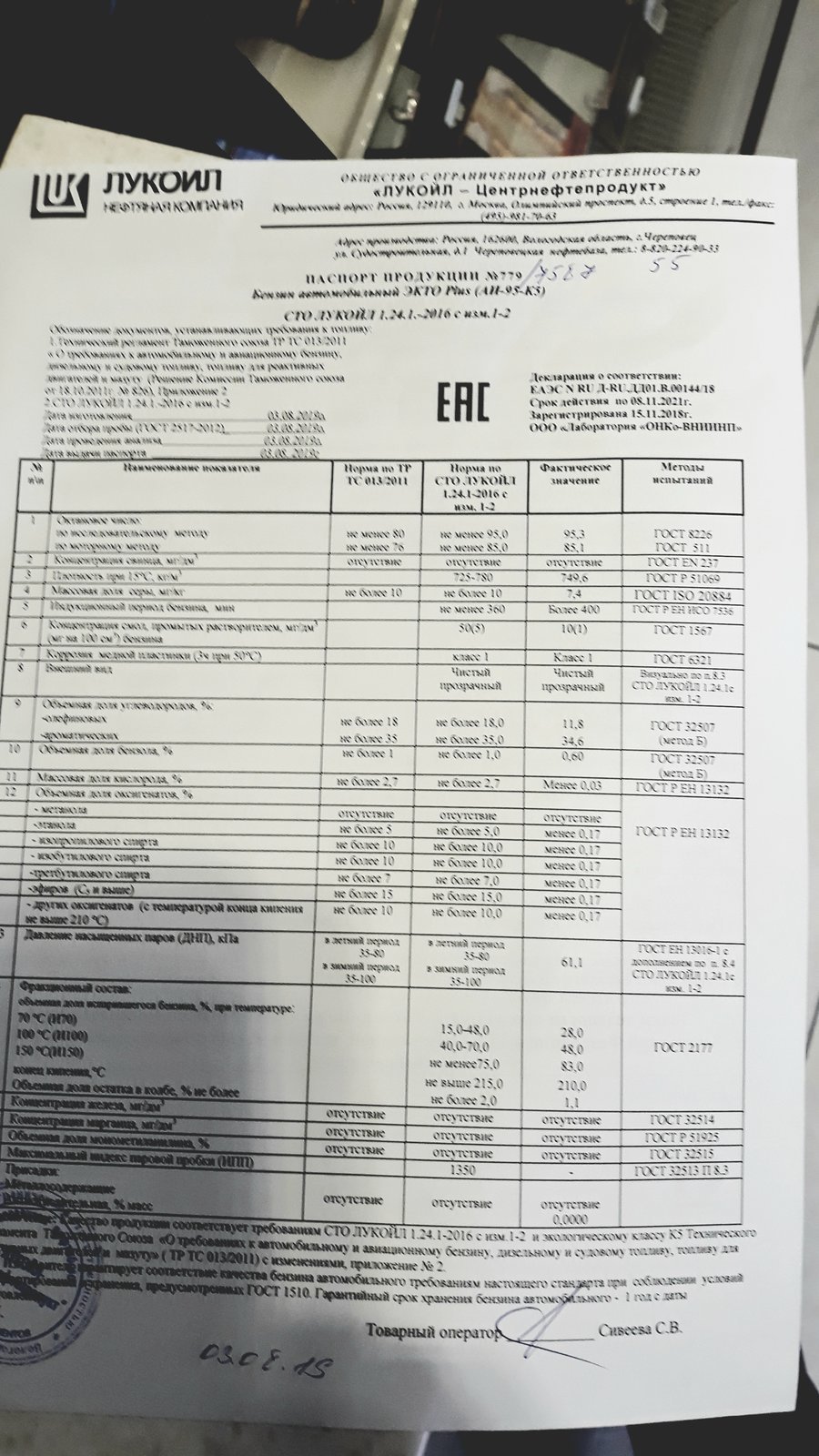

Давно не видел бензина от Луки со свинцом, а он есть оказывается...
Анатолий35 внизу класс испаряемости Е1 или все-таки В1?
если Е1 то это крах, не умеют даже определить класс -С, ДНП высокое, конец кипения превышает 205(нормы хартии), фракционник не кстовский-нормальный, но конец кипения делает его не нормальным. ну и олефины -13....лучше меньше 10
Класс Е-1, ДНП высок, обычно от в пределах 62-64. Я уже лет 5 заправляюсь на одной заправке, но давненько не видел у них бензина со свинцом. Но я лью литров по 15, чтобы свеженький всегда был, т.к. на неделе практически не езжу никуда.
Ну да, класс действительно должен быть Е1 и по ДНП и по составу. А состав обычный для Кстово, И100 чуть выше средних значений в 45-47 % судя по крайним паспортам, которые я видел. Но графа со свинцом настораживает... :blink:

Либо банально ДНП определили с погрешностью, где-то писали про 4,5 кПа. Вот и вписали класс Е1 :D. Хотя по остальному в класс С уложится

Слова в ГОСТе о полном отсутствии железа и свинца в топливе не совсем корректны, за отсутствие железа и свинца принимают концентрацию менее 10 мг/л, могли и не указывать свинец 2,5, марганец 0,25 и железо 0,01, что бы не было кривотолков.

насколько я помню, утверждать не возьмусь - нет времени сейчас перепроверять, свинец ограничен концентрацией 5 мг/литр, значение параметра обязательно к указанию в паспорте на бензин. а наличие железа и марганца в топливе вообще запрещено.

свинец 2,5 меньше пяти, а остальное вообще ничтожное количество, как мне помнится там нет методики которая выявляет свинец в концентрации менее 2,5.

Вот моем посте от 4 августа, там паспорт стандартного бензина от Лукойла (правда это Экто, но разницы в них нет у нас по составу), которым обычно заправляюсь - там ни свинца, ни железа нет и ДНП 61.

ГОСТ EN 237, настоящий стандарт устанавливает метод атомно-абсорбционной спектрометрии определения содержания свинца в диапазоне от 2,5  мг/дм3  в бензине, независимо от типа алкилата свинца.

Был у лука и Ткк 215. Да и в следующем паспорте от Анатолия уже 210. Так, что, этот ещё ничего. ))
