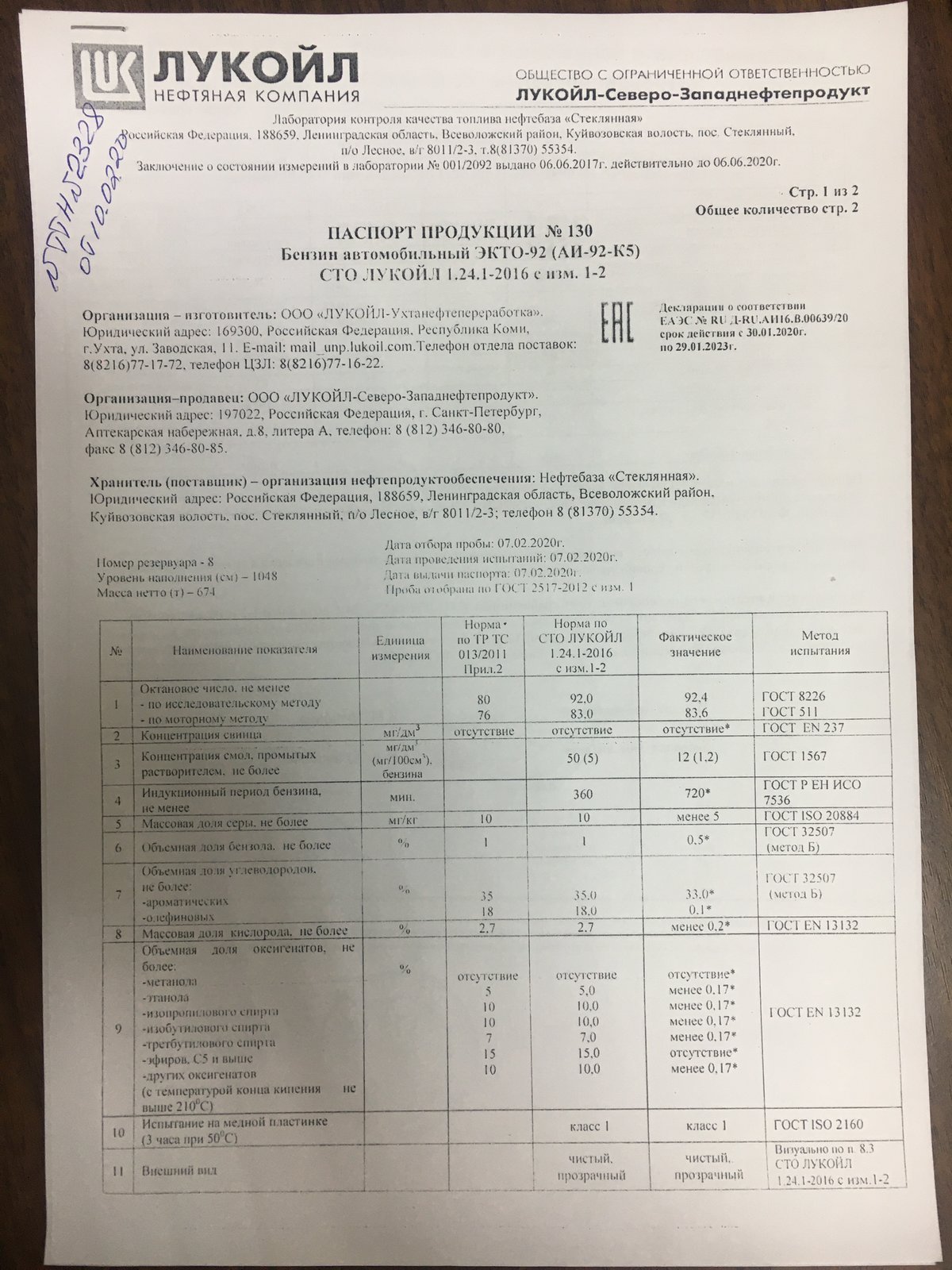

  17.02.2020 в 08:11, qwert64 сказал:
да что-то мне подсказывает что ароматики там не 35 а больше, да и на -20С он а на улице +2С было когда фоткал )
Раскрыть
ну зима же, вот они и варят зимний бенз:pardon:

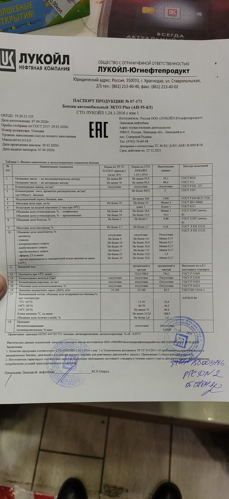

  17.02.2020 в 08:24, СИНТЭКС сказал:
Вот такой ухтинский по 41 рублю у нас со скидкой льют:
7FFE04B6-BB8C-44C4-A6C9-38FD01C5FE50.thumb.jpeg.86554716bedaa4c8ba20fbf06bdc37f8.jpeg 865FAECF-A04E-4E2E-BDAD-097C035C9F08.thumb.jpeg.07c372a011239b8c05160561ba4e28b9.jpeg
Я бы не сказал, что прямо арктический...
Раскрыть
фракционка же не очень на ваш вкус...хартийная
АЗС на воздухоплавательной
Тот самый оксигенатный Несте он же ТатН
Это простой 95 евро, интересно все таки лаборатория, так определяет спирты, что они в референсных значениях, а в других бензинах просто такое количество обнуляют?  Или все таки их добаляют?
И собственно 95 экто аж вообще с волгограда (через зайцево разумеется)
Изменено пользователем Kovitek
Kovitek судя по независимым тестам, того же ВО-бенза, эфиров отдельных так не бывает намешано, это спец замес ТН для несте, типа по финским канонам
IliaP. Голова уже не варит, я стесняюсь спросить) что такое ВО ?
@Kovitek Высокий октан
Изменено пользователем Керес
Спб, Пулковское шоссе 42, АЗС которая, находится прям перед ГПН , напротив Роснефти))
Ну  добротный, стандратный лук
Что скажете? Лучше не лить партию что измерено на нпз?
Lumina Да почему, хороший Лукойл.
Вот мой паспорт с Пулковского шоссе перед Аэропортом
япона мама, зимний НЗ родины сливают в карантин, чтобы не заразился коронавирусом бенз:D не затух
такой лук 92 в апреле ни к селу ни к городу, в уралы только заливать, в росгвардейские пазики, что видимо и планировалось, но не состоялось.
