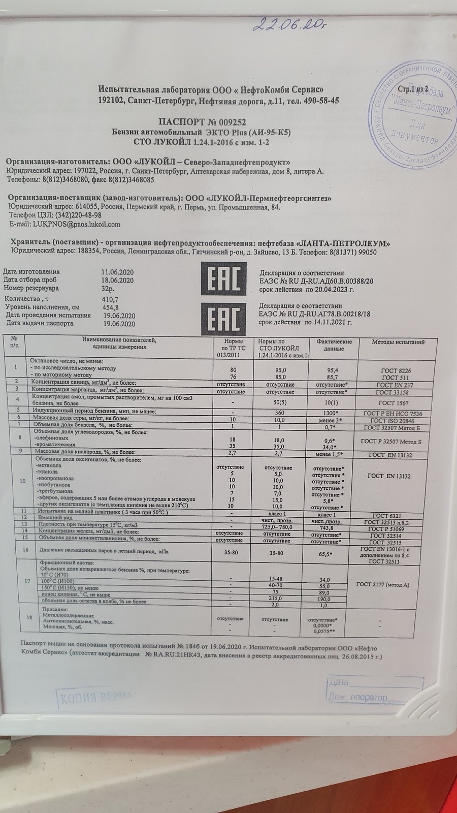

переслали паспорта, везде в мае в москве были партии с кстово с днп-91-92 аж!!! как выше прикрепил
сейчас -до 30С-они продают 80-81ДНП аж!!!!! совсем уху ели
правда гпн капотни и их переплюнул с ДНП-97
прикладываю паспорт от 20 июня аж!!!! зимний свежак

Всем привет. Мужики подскажите, я в этом не силен. Заправляюсь всегда на одной заправке лукойл. Хочу проверить что там с 92 и 95 бензом. Каким образом паспорта продукции запрашиваете? Просто подходите к кассиру и спрашиваете документы, потом фоткаете? Или как-то по-другому?
Изменено пользователем Kirill 74
Kirill 74 да, они покажут где у них стенд и там сфоткайте паспорта на 92/95/100+ и на 92+/95+  и посмотрим их.
  25.06.2020 в 15:34, IliaP. сказал:
Раскрыть
Спасибо. Понял. На следующей заправке сфоткаю. Уж больно интересно стало. Заправка крупная у меня в городе. Многие специально туда ездят заправляться. Посмотрим что к чему там.
Kirill 74 в Питере на Луке выносят из подсобки папку и дают по отдельности смотреть. На стендах нет паспортов.. на тех АЗС по крайней мере, где я заправляюсь (3 разные на Юге Питера). Так что кассиру так и говори, покажите плз паспорт на ваш 100й/95й или на какой хочешь посмотреть. На Луке без проблем дают всё, иногда фоткать не разрешают, типа главный не велит))
