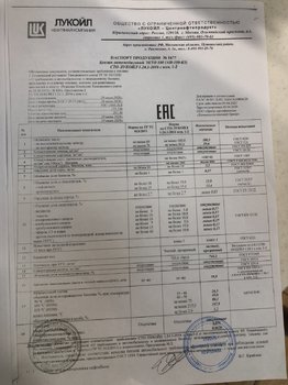

=Проходимец= в двух словах на пальцах не объяснить, здесь почитайте.
В самом конце в приложении №3 приведён пример.
=Проходимец= вам подсовывают межсезон/зимний бенз(ДНП 73-74,6), в москве только недавно появился летний с ДНП 55.6
  21.07.2020 в 08:39, СИНТЭКС сказал:
Раскрыть
Разница в значениях - это потери при перегонке?
Если "да"... то эти паспорта, не для того разобраться в бензине, а чтобы окончательно запутаться...:sad:
Кто наизусть знает хартии и ГОСТы в отношении топлива, те и без паспортов, наверняка, знают, всё что нужно...
А все остальные - один хрен, ничего не поймут.

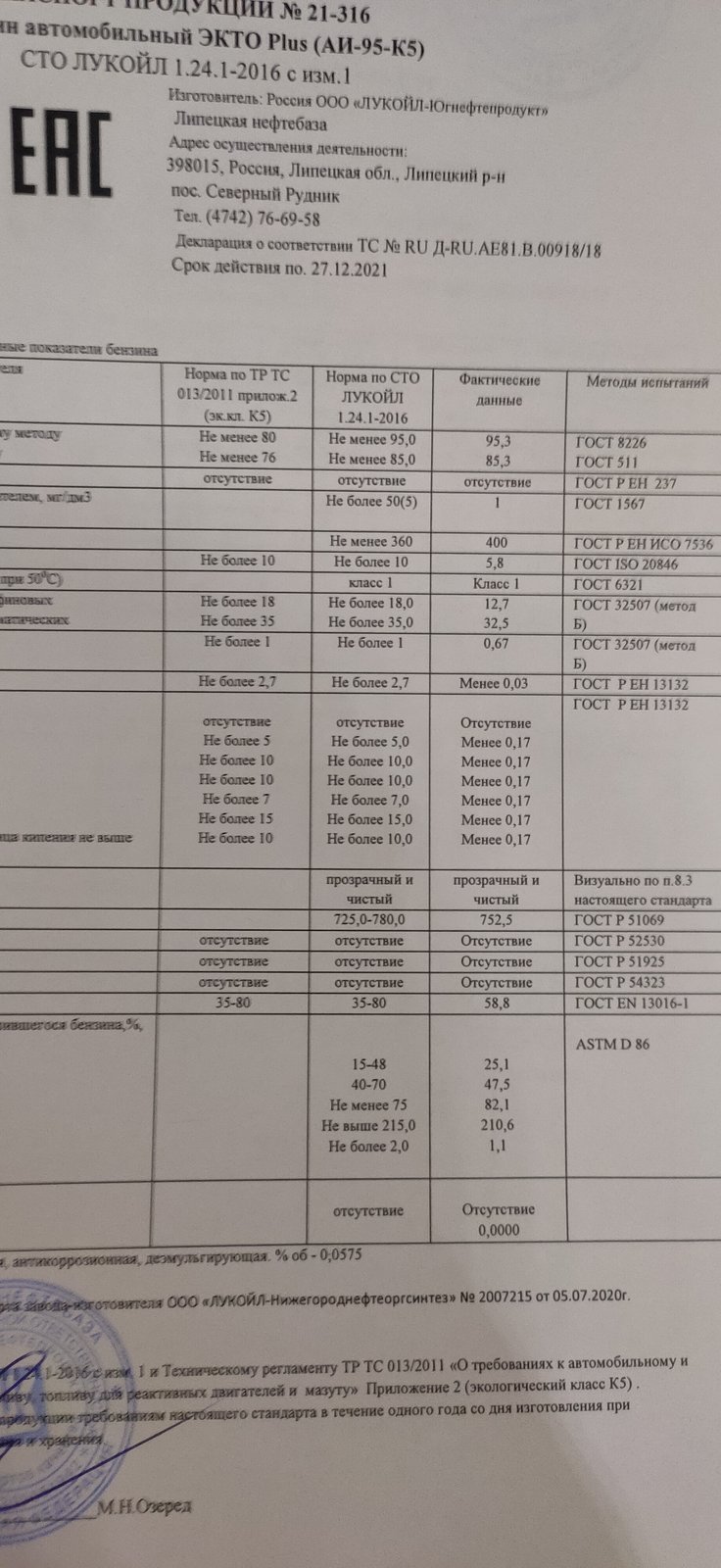

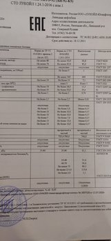

  22.07.2020 в 07:08, Евген 48 сказал:
Липецк, сегодня, 92,95,100.
Раскрыть
Шедеврально!
  22.07.2020 в 07:12, Егор К сказал:
100ка хорошая!
Раскрыть
Обычная
Евген 48 100ка хорошая!
Раскрыть
Стандартная, ещё с зимних времён.
  22.07.2020 в 07:23, СИНТЭКС сказал:
Шедеврально!
Раскрыть
Сам окуел:sarcastic:
  22.07.2020 в 07:39, IliaP. сказал:
Евген 48 наконец-то, не прошло и пол лета, лучччший 95 в липецке! запасайтесь!
Раскрыть
В следующую заливку, ну если зимнего опять не подбросят:sarcastic:
Шедеврально!
Раскрыть
  22.07.2020 в 08:48, Евген 48 сказал:
Раскрыть

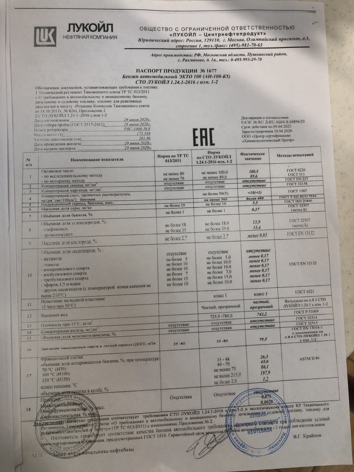

Лично для себя отметил в паспорте:
- отсутствие оксигенатов
- хорошая плотность
- отменное ДНП
ЧТО ещё шедеврального пропустил ?))
Паспорт ЭКТО 100, Москва МКАД
Пока едет заметно хуже Shell VPR, но за 200 км расход в итоге пока почти такой же (можно максимум -0,2 л в пользу ЭКТО 100 записать).

Как вы умудряетесь поймать расход -0,2 литра?? Вы ездите в абсолютно одинаковых условиях по одной и той же дороге и одинаково нажимаете на педаль газа с одинаковой загрузкой салона?
